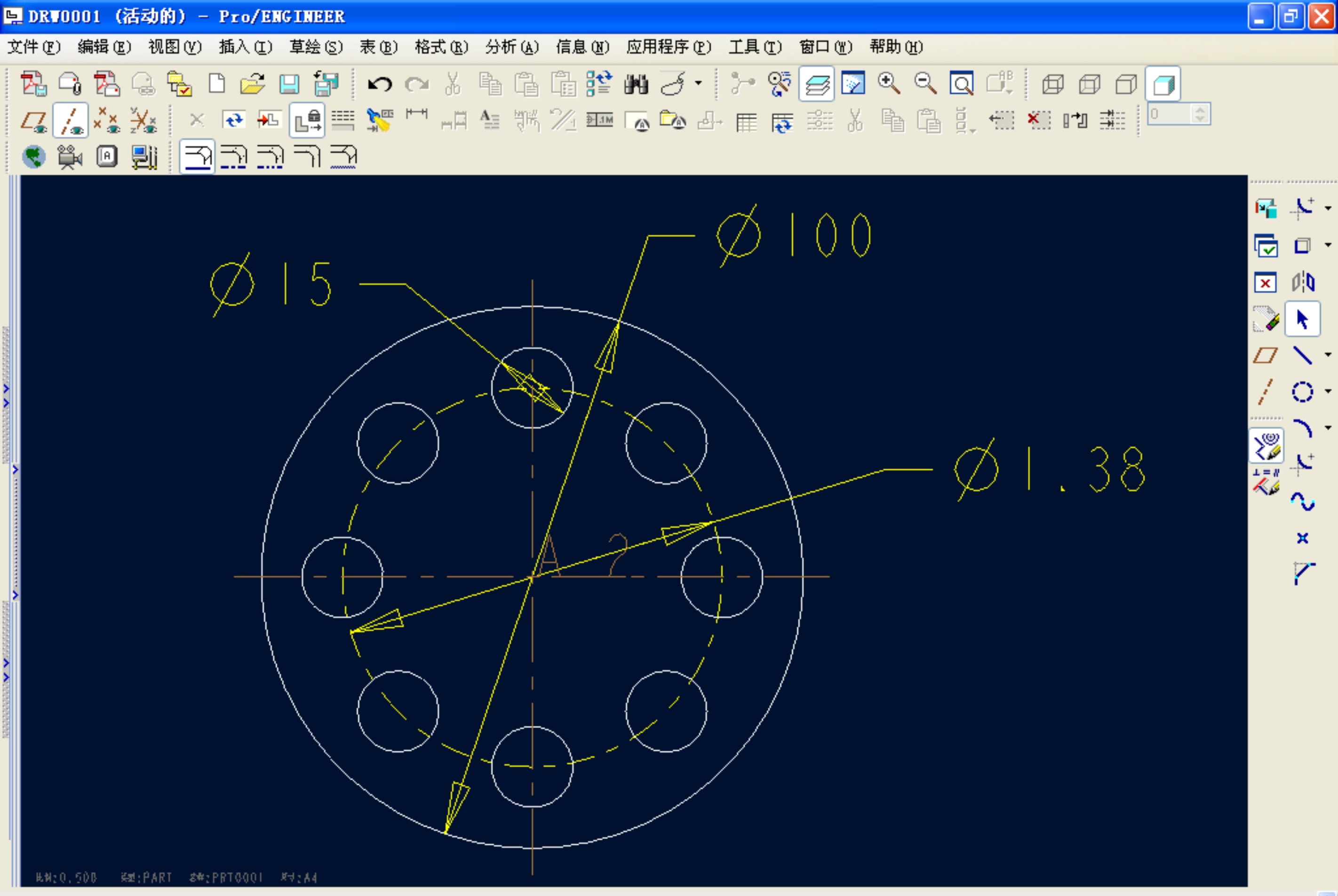

[讨论] 如何在工程图中绘制的构造圆,标注尺寸与视图尺寸一致??
发表于 2007-6-7 11:38:53 | 显示全部楼层 |阅读模式 来自: 中国广东东莞
11.jpg 本来直径应该是70,标出来却是1。38- ~- u& o8 M$ j7 S8 K% C8 I
请大家赐教。。。感谢

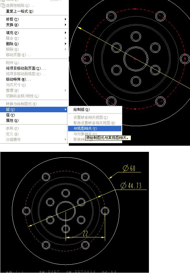

如果你是采用在工程图里绘制构造圆的话,则需要将绘制的构造圆与该视图相关.才会得出与模型一致的尺寸.
# C+ `# h; e9 I. B2 p# v- S
