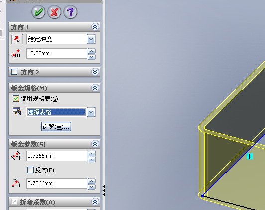

由于本人所在的厂所使用的折边机的系数和SW里的有所不同,但是加工要求精确,小弟希望能改折弯系数表以及K因子等相关参数,希望有高手来指教本人,小弟不胜感激,本人在线等待回复,或者加QQ102009966详细指教,谢谢!
发表于 2007-6-7 12:21:06 | 显示全部楼层 来自: 中国浙江杭州

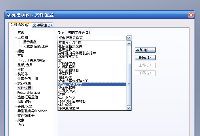

你们厂有自己的折弯系数,那好办啦,自己创建个折弯系数表Excel做,然后存到X:\Program Files\SolidWorks\lang\chinese-simplified\Sheetmetal Bend Tables里,然后在创建钣金折弯时选自己的表.
