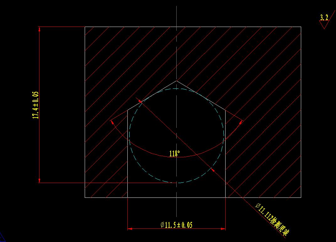

这样的孔如何加工,能够保证尺寸要求,是在一平板侧面钻的,主要是没有合适的刀,请问般忙!!

工件的材料是什么.如果是铜或者铝的话可以自制刀具.

发表于 2007-6-7 22:47:04 | 显示全部楼层 来自: 中国湖北宜昌
先将11.3mm钻头上工具磨磨118度,再找12铰刀改磨成11.5请角铰刀;加工时先打中心孔,再9mm钻头钻至深度留0.5mm,再11.3mm扩至淀度,最后用铰刀绞至尺寸.

发表于 2007-6-7 22:59:53 | 显示全部楼层 来自: 中国广东广州
我认为应该是先使用钻头打孔,深度和直径方向均留余量,然后使用磨角度后的铣刀铣孔。5 m; c5 I5 L& v% t& X( s8 |

 楼主| 发表于 2007-6-15 09:18:46 | 显示全部楼层 来自: 中国河北
我认为主要是深度方向不好保证,铣刀能磨成118度的吗?请各位大虾帮帮忙!!
发表于 2007-6-15 13:46:10 | 显示全部楼层 来自: 中国江苏南通
根据图纸定一把成型钻头 ,你要求高可以放电加工 ,不过成本很贵 。

回复 #6 gqz_sjz 的帖子
深度方向可以在基准平面上预留余量,等孔加工完毕后测量,然后根据测量的 数值再决定把基面要磨或者铣多少下去。

发表于 2007-6-15 15:39:52 | 显示全部楼层 来自: 中国辽宁朝阳
我认为4楼的比较准确一些,深度方向你可以在机床的高度方向加一个限位,这样也不能保证的话,建议你使用镗床加工,如果板不是很厚可以利用车改镗或铣改镗,镗加工对尺寸精度保证能力高一些,不过上下5道的公差钻床一般可以了。
