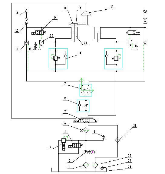

我学的是机械设计,不过马上要走上液压工作岗位。毕业设计做的是矫直机液压系统设计,原理图画好传上来了。不过从来没有画过阀块,希望能得到老师的指点,谢谢。[local]1, \  B$ E# K: P. s

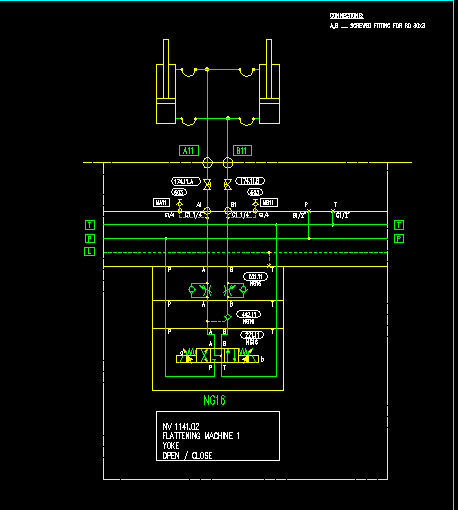

9应该是分油阀吧!我个人认为应该发在靠近液压缸的地方,还有就是你的图看上去不是那么的舒服!不怎么直观一个一个的叠加方向由上到下,由左到右。尽个人看法。我们厂用的矫直机液压图

发表于 2007-6-7 20:49:28 | 显示全部楼层 来自: 中国北京
你说的是阀块是集成块吗?) d8 w7 ^3 g' v
画集成块,你首先得选阀?1 D! s' h4 A5 u+ c+ ?" h
另外你得把系统的要求和参数都列出来!
江边 + 2 鼓励应助。
发表于 2007-6-7 21:23:19 | 显示全部楼层 来自: 中国山东济南
首先要根据泵的流量确定各种阀的通径,管接头的大小
7 C7 y3 y. {# m7 l$ |, k# ^9 d然后确定是否选叠加阀
% ?' B" D* X, }& P8 H0 y6 ]1 o再根据油的流动一步一步的排列各种阀

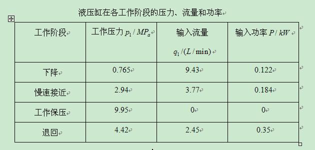

谢谢上面各位。我把一些参数和我选的阀发出来给大家看看吧,实在不太懂,肯定有很多问题,请不吝赐教。
) E3 `& P- A. ]比如里面有些阀的规格不知道怎么选。。。4 q# V; P" Q! F) U6 t- u" U) e( q
