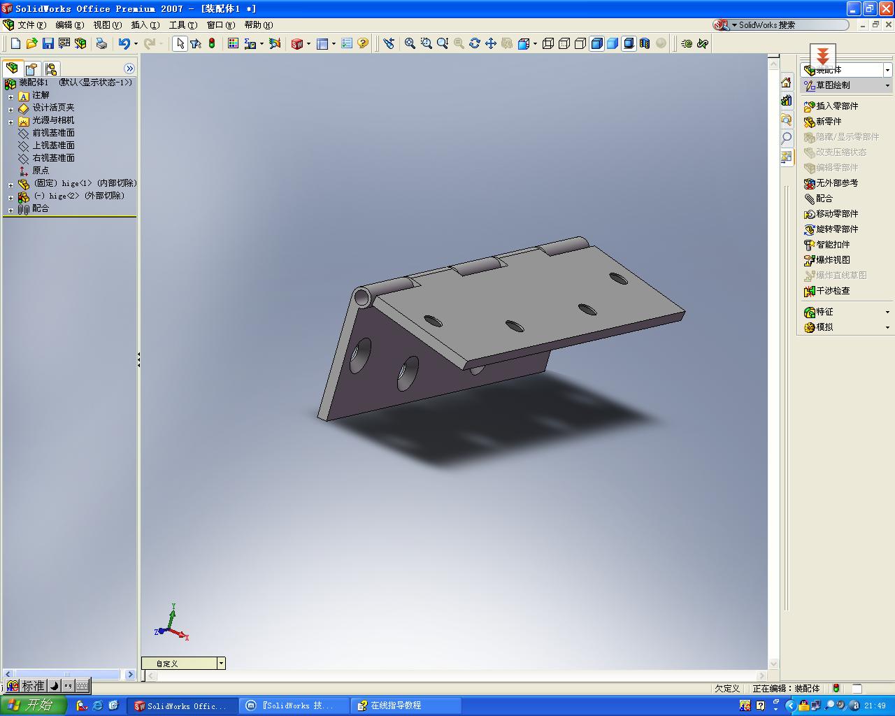

# F3 \. @- T" y$ i$ c, u# Y: j, p- ^在做一个可以相对移动的装配体时怎样设置装配体碰撞停止,做碰撞检查时倒是可以停止,但不做检查时可以设置使他停止吗?2 U+ P( S: F  Z! h  R+ ^% q
比如着个合叶,要怎样设置?1 M/ v5 Z! ~8 G3 U0 T
我是初学者,是自学的,问题有些幼稚,请见谅!!!

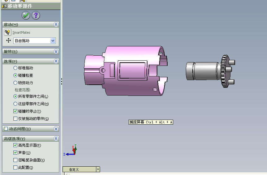

看图片选项
看图片选项,然后跟着做,用鼠标移动物体
发表于 2007-6-8 07:30:56 | 显示全部楼层 来自: 中国江苏无锡
看图片选项

楼主是什么意思?
* P1 b3 L( F) u! e+ ?只有碰撞检查了,才能碰撞停止阿2 h6 `2 m5 w8 i/ n/ h
楼主是想做到什么情况呢:两个合页就是现在这个状态不要互相移动了;还是说两个合页之间可以互相移动,只不过只能从一个小角度和一个大角度之间移动,不能出了那两个范围呢?7 s4 I0 t5 M% p/ Q9 M4 s
如果是第一种情况,你只要配合两个面的配合角度就可以了
# r2 }9 ^8 [$ h如果是第二种情况,你只要用高级配合将这两个面的配合角度限定在最大和最小角度之间就可以了。
发表于 2007-6-8 19:36:16 | 显示全部楼层 来自: 中国山东济南
有专家解答啊,一同学习
发表于 2007-6-8 19:47:29 | 显示全部楼层 来自: 中国山东青岛
在高级配合里有运动范围的设置,如角度、距离等!
