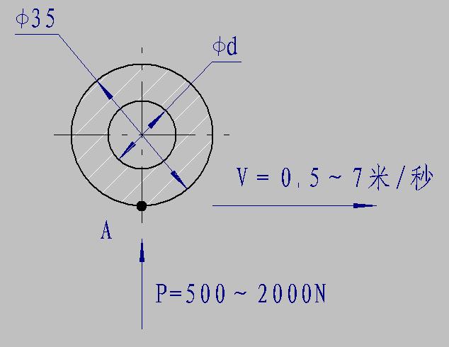

关于回转副问题
0 g2 Z, I. \) `3 I/ d( j一个滑动摩擦副问题:见附图,假设φ35直径处受到一个近似恒定的力P(估计在200N~2000N范围),外径线速度V恒定(在每秒0.5~7米范围),φd处为滑动摩擦副,想知道变量d如何取值最优。

发表于 2007-6-25 13:37:19 | 显示全部楼层 来自: 中国上海
这有理论上的计算吗?若有,这要用哪方面的知识?我也顺此求教了,谢谢!
发表于 2007-6-25 20:45:26 | 显示全部楼层 来自: 中国江苏常州
由于计算的P值和P.V的值必须小于许可值,因此,D是越大越好,但是由于轴颈的反作用力(均匀的分布在P力对面),剖面受剪切力又和面积有关,那是D越小越好,( q- e3 B  B% H+ X
! L  i% m- j: c$ Q1 j" c结论:
4 }3 E9 H- g4 W3 {) F" x2 y( C在满足强度的条件下越大越好.
