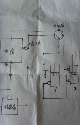

 楼主| 发表于 2007-6-8 01:07:30 | 显示全部楼层 来自: 中国辽宁大连
船舶两个油缸,现在不同步,为什么?附上简图
问题如图,就是1和2现在不同步,为什么 ?高手 请给点指点。

发表于 2007-6-8 07:59:37 | 显示全部楼层 来自: 中国安徽马鞍山
楼主的图看的有点不明白,如果允许的话,可以试一试液压缸串联。不过对缸的要求比较高一点。
+ q5 ]# o6 _9 |( n& F  d" o另外楼主目前的缸是串联还是并联?看不清。

发表于 2007-6-8 08:26:00 | 显示全部楼层 来自: 中国河北邢台
楼主的图上怎么连换向阀也没有,油缸回程怎么办呀?

应该是这样。有没有可能是油缸内泄造成的不同步?
发表于 2007-6-8 21:40:59 | 显示全部楼层 来自: 中国山东淄博
只是一并供油,没有同步措施,同步就很不正常了!
发表于 2007-6-9 08:25:29 | 显示全部楼层 来自: 中国河北沧州
以前靠油缸的加工精度来保证同步,可能油缸出了问题,可以改造安装同步装置.
发表于 2007-6-9 12:36:21 | 显示全部楼层 来自: 中国河南安阳
这个回路有个缺陷,对于两个缸串联组成的同步回路,应再加一个补偿元件。
$ m; ^$ q9 I8 j  F因为经过一段时间的运行,由于油缸的精度或其它方的原因,使两个油缸中间公用的密闭管路中的液压油有可能增加或减少,造成的同步精度误差没有办法补偿。
. v6 d; T1 A, T# [8 u: x原来同步是新品精度可以达到,还可以使用。" A5 ]. H3 m6 y( n
建议首先检查油缸的密封情况(内泄漏)。同时建议增加一个补偿元件(没见过这种标准元件,见过一次非标的)。

发表于 2007-6-9 13:02:50 | 显示全部楼层 来自: 中国北京
同意楼上的,有一种补偿元件叫同步阀,可以查一查!

整成并联方式,再加上调速阀保险一点
发表于 2007-6-11 18:17:07 | 显示全部楼层 来自: 中国河北邢台
改成并联的,用同步阀也可实现同步,有北京一家叫“亿美博”的公司生产的一种同步阀也不错,只是价格贵一点,你在网上查一下。
发表于 2007-6-12 14:32:19 | 显示全部楼层 来自: 中国四川成都
可能是由于有个液压缸内泄,在两个缸负载不同的情况下,会产生不同步!
