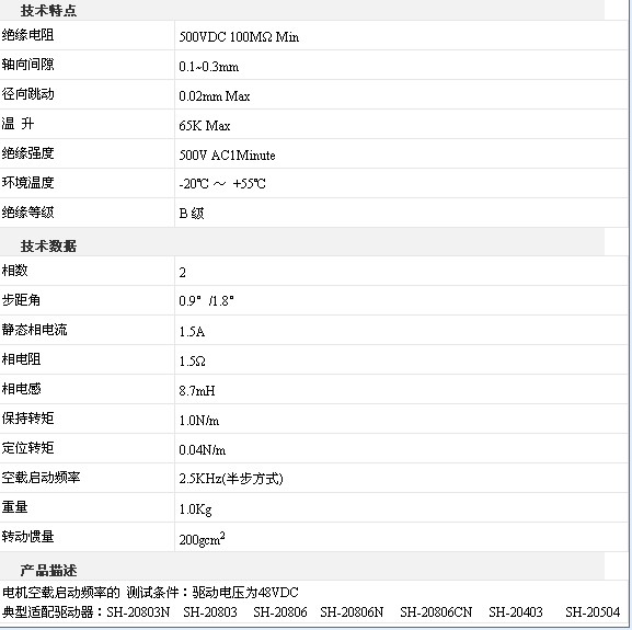

请用过的工程师帮忙给以下该电机的参数,好像后面还有参数,没抄到。谢谢。
0 n+ g- C" m- ?; \( P
5 ]  N1 F2 j9 Z: e因为这个电机的转速有点低,所以想换个高的。我该如何选择,最好是外国的电机。用那个牌子的,那个型号,当然最好能有图纸下载。

57BYG250C-SAFRMC-0152 二相混合式步进电机% S5 y: V! b2 _. [% P

多谢了,但是关于速度提高的解决办法有没有呢。( [0 v2 k" j1 O6 R
7 D0 i+ M# X$ O$ {! E; s& z
这个电机是国产的。我们要用进口的才行。
