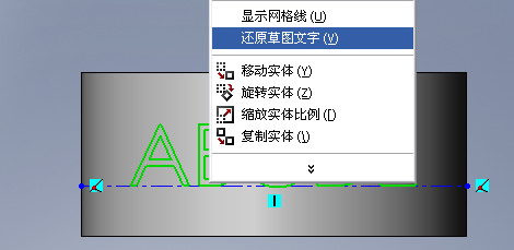

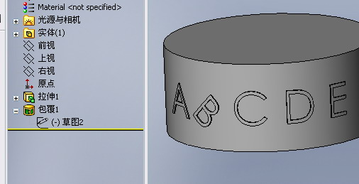

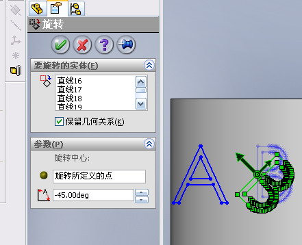

发表于 2007-6-8 17:28:22 | 显示全部楼层 来自: 中国浙江杭州
你看我的.先把方便文字写出来,后框选所有的文字点右键选-----还原文字,这样就可以选你想要旋转的文字,那就OK了

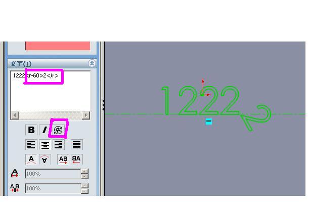

发表于 2007-6-11 13:38:55 | 显示全部楼层 来自: 中国山东烟台
写文字的时候就可以旋转的
* E% @  r2 p' q% I4 Z8 L1 [( C  m! D怎么做那么费事^^) f& O' |9 l6 i; L1 _
框里可以随便改成任何角度
