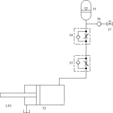

如题,哪位高手知道液压缸作为缓冲装置时,当承受大小为F的冲力,冲击速度为V时,其内部压力峰值如何计算??
 楼主| 发表于 2007-6-8 17:02:46 | 显示全部楼层 来自: 中国天津
简图: 绘图2.jpg 3 |5 L& `1 H  n3 S0 j- N9 n
图中蓄能器同时起到缓冲和蓄能两个作用。
* \! z+ f- r+ t  f" E1 ?; t2 J因为查阅蓄能器的有关资料,未找到直接作为缓冲大型冲击力的例子,因此哪位高手知道蓄能器的容积选取和压力峰值计算方法,还望指教!!!谢谢!!
