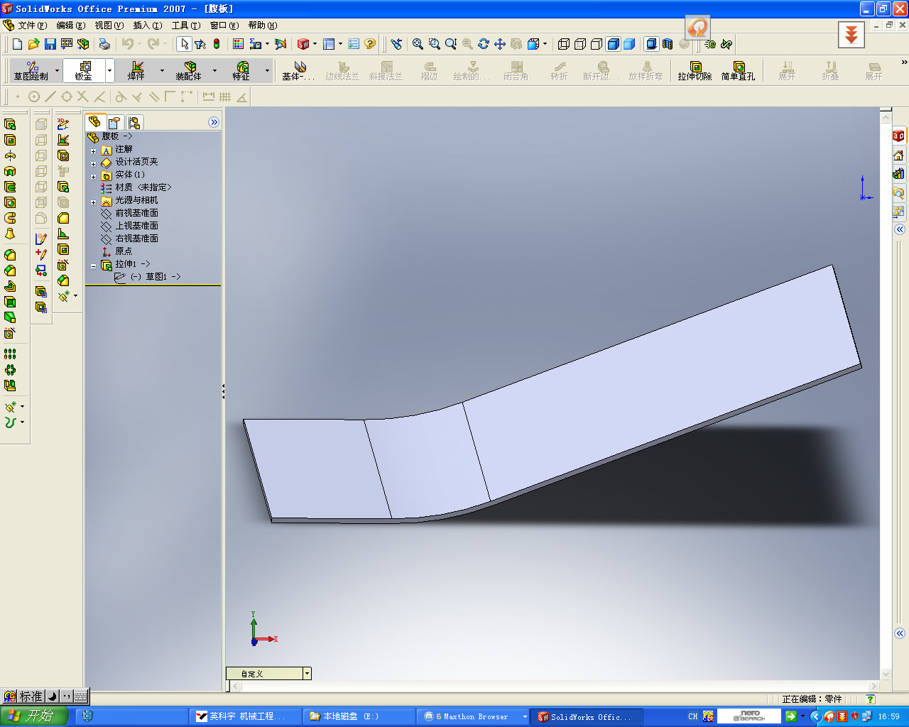

各位高手:我想请教一下我用拉伸命令做的如何把它展开,我想得到展开后的长宽,谢谢.

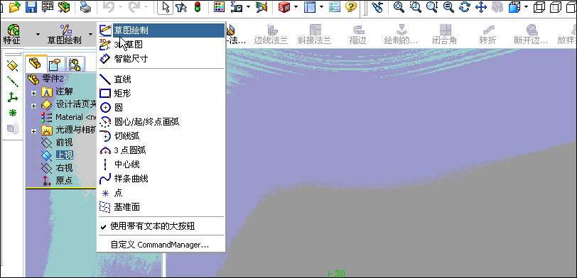

发表于 2007-6-8 17:12:08 | 显示全部楼层 来自: 中国广东深圳
这个超级简单,就画一条侧面线,用基体法兰就可以了,K因子用0.5,直接可以展开.
发表于 2007-6-8 17:13:33 | 显示全部楼层 来自: 中国浙江杭州
你做的是拉伸实体是不能展开的(展开是钣金特有的功能),应该生成钣金件才行.

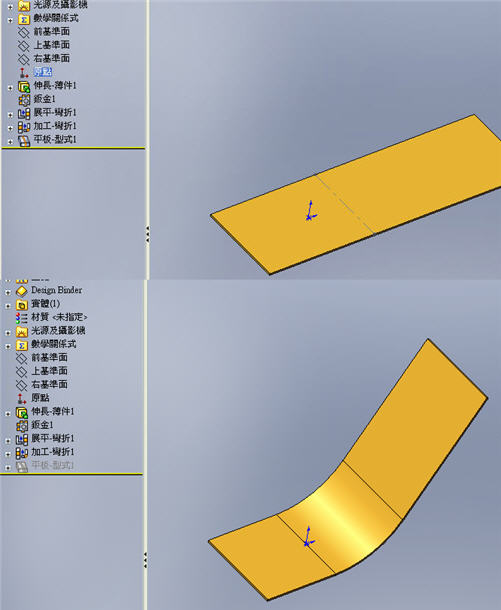

发表于 2007-6-8 17:17:11 | 显示全部楼层 来自: 中国台湾
用      插入彎折

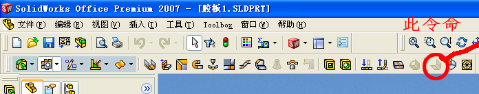

发表于 2007-6-8 17:27:05 | 显示全部楼层 来自: 中国广东深圳
4楼用的是此令命
