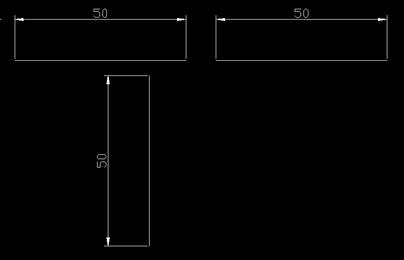

[已解决] 为何复制或旋转后,标注线会拉长?
发表于 2007-6-8 18:06:03 | 显示全部楼层 |阅读模式 来自: 中国广西南宁
为何复制或旋转后,标注线会拉长?
发表于 2007-6-8 18:14:45 | 显示全部楼层 来自: 中国江苏苏州
我遇到的是移动会,复制不会,一般在图形文件特别大的时候出现.请高手解难.
发表于 2007-6-8 18:22:27 | 显示全部楼层 来自: 中国上海
这种情况只有在以下情况会出现:
, j. ]1 f' ?, M同一张图纸中不同视口中移动复制! s( ?& t2 c( m7 h
把图形复制在到其他图纸中去( _, y  h2 o0 }& D- c1 v
5 ^* b" X  r9 E% N4 \: b
应该是比例的问题。

高版本的CAD,就没有这样的BUG了。
发表于 2008-6-30 20:11:40 | 显示全部楼层 来自: 中国山东枣庄
我用06版的,再从一张图向另一张图复制的过程中出现过这种情况,期待解决
发表于 2008-6-30 20:28:30 | 显示全部楼层 来自: 中国
粘贴为块
