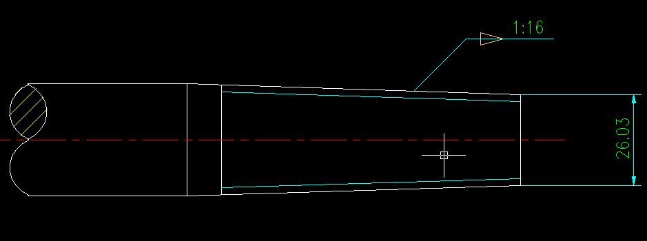

最近要加工3/4 英寸 的NPT内外螺纹,不锈钢材料1Cr18Ni9!
4 C+ }% D; @- X: s# ^+ k1. 对于不锈钢的3/4NPT内外螺纹究竟是数车加工还是好,还是用丝锥和板牙钳工干好??3/ 4的NPT不锈钢的好不好攻丝或是套丝??
4 ]2 s! h' t7 ?# k2 b! R3 C" j2.内螺纹的锥底孔和外螺纹的预先加工锥面的具体尺寸及公差大概是多少??能否用数车加工出锥底孔及外锥面( e, X0 k: P. P# h
: Y. }: G" J9 _3 j希望实际做的高手给个建议

用数车加工,普通螺纹刀磨损快,最好用机夹刀加工.
' S8 v3 }6 k8 n2 h! h2 y: C- L名称=60°圆锥管螺纹的基本牙型和基本尺寸
5 P# D2 |* D% P+ w, `  [" B标准=摘自GB/T 12716-1991
$ L; G" U6 L! V单位=(mm)) `" _' {6 F* Y9 U, W/ G
5 T( D- a- U+ f. s" U- ?尺寸代号=3/4
" L+ O. V" `; o1 ^6 ]* m$ }' d/ z- D每25.4(mm)内的牙数n=14
6 |% C/ j2 w0 U5 y基面上的直径\大径d=D=26.568
7 f! W! a# w2 a. `基面上的直径\中径d2=D2=25.117: H' {0 j% f  z) B9 h
基面上的直径\小径d1=D1=23.666
0 l) `. U6 e* F5 ^  I基准距离L1=8.611
. T) R8 o( b$ A4 B9 t1 @# |基准距离L1\牙数=4.75$ I5 _' @5 e5 V8 J" i* }& W  D! L: N  c
装配余量L3=5.443
2 e* u/ }5 q( Z* D+ l& P装配余量L3\牙数=3+ h' J# G' e+ A  H% g# U
管子外径=26.670% H9 O6 V+ Y  b1 j
圆锥外螺纹小端面处的螺纹小径=23.128$ ^, A' x3 g8 j0 D; P

我查了一下,在NPT外螺纹中在车螺纹前,要在管子上车一个锥度,这个锥度倒是有了,就是1度47分,可是这个锥度的起始直径不知道!目前看到两种算法,
& z& l; R* ~" G1 ]7 }1. 是以锥螺纹的管端起始中径E0加上牙高
' U8 T8 s( }: T0 a6 j7 v8 @2.是以锥外螺纹的总长度,L4 ,管子外径OD,锥度,反推回管端起始外径) c4 S7 A( \( G. o' ]  f
希望高手指点一二,谢谢

这种螺纹常用来密封,带锥,最好采用丝锥和扳牙加工,因你用的材料为合金钢,比较粘刀,选丝锥和扳牙时应分头锥各二锥分别加工,避免丝锥断裂。
