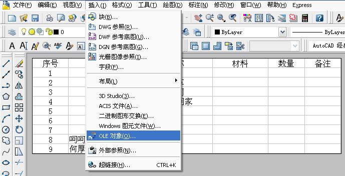

各位大吓,如何Exel的数据直接粘到CAD中,谢谢.
发表于 2007-6-9 09:25:07 | 显示全部楼层 来自: 中国浙江宁波
有两种方法1、直接插入excel表格(插入OLE对象);
' _/ ]9 ~, ?  n! F6 t* N; @6 j. {; B          2、使用2008的表格功能直接将表格与excel文件链接起来,支持编辑excel更新CAD图中的内容;
