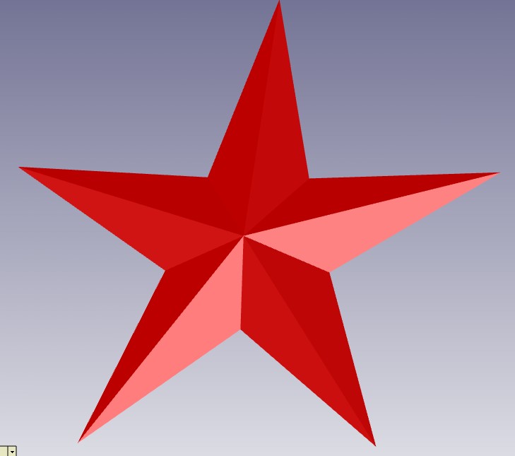

简单的五角星,也请大家试做一下!

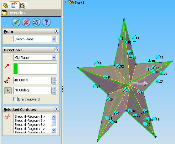

拉伸加上拔模角度就成了.

确实简单,拉伸加拔模.还可以两面一样呢.

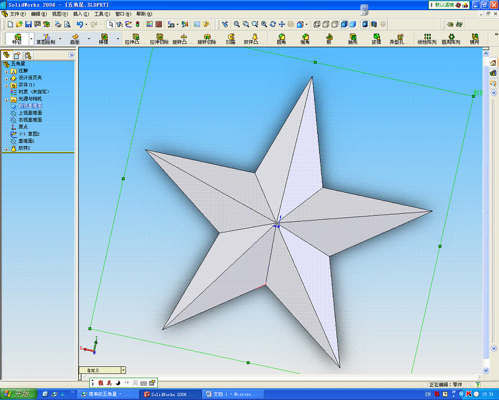

拉伸加拔模没有做出来,使用放样做的

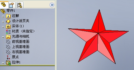

我感觉挺有创意的。献一颗红星。

是很间单,只要拔模斜面低于拉深深度就成.

原帖由 xxf-1 于 2007-9-1 18:50 发表 http://www.3dportal.cn/discuz/images/common/back.gif% a4 l( w" k3 J0 X: i( I
是很间单,只要拔模斜面低于拉深深度就成.) k  E# e/ F- M: G- A! k
555433
* V/ D1 x9 V' E8 K& q道出了原理,厉害。。
