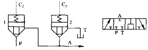

发表于 2007-6-14 20:09:49 | 显示全部楼层 来自: 中国湖北武汉
    一个二通阀有两种工作状态,即改变控制油腔压力就能改变阀的开启和闭合,就可以实现A、B腔的通断。; L$ n5 Z. k4 d! |: [9 D7 t
用两个方向阀插入元件可以组成一个三通换向阀的主阀,其工作原理如图3-2。其中插入元件1作为进油阀,2作为回油阀,A接往负载或液压缸。通过控制插入元件1和2的启闭可以实现4种不同的工作状态,它相当于一个四位三通的换向阀。1 u3 s$ n  a8 v0 r! a3 K8 [8 k0 E
" `+ j% E  W( z& D2 a[localimg=400,137]3[/localimg]
% d; [! u$ U9 X+ q$ _0 E图3-2
! ~8 R' z6 n1 C) G三通换向阀主级
4 b: t/ W+ e8 a) J

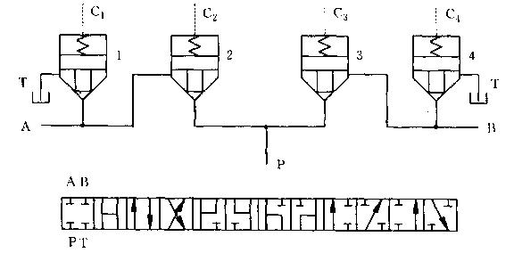

将两个三通阀组合起来,亦即用4个插入元件,加上相应的控制盖板和先导阀就可以组成一个四通换向阀。其工作原理见图3-3,通过控制这4个插入元件的启闭可以获得12种工作机能。例如全部关闭,P、T、A、B全不通,系统不卸荷,液压缸锁紧;全部开启,P、T、A、B全通,系统卸荷,液压缸前进。
( l7 G$ D- P3 N9 H. T' ?' C4 L' v! ?' p6 Y; V0 @
[localimg=400,198]4[/localimg]; G1 `3 l! B5 L  Z! O% T3 X
图3-3
" G7 r' }* N0 `" l四同换向阀主级
& X) l' a. M1 N- w
这里可以看出,用二通插装阀组成的四通换向阀的一个显著的优点就是一个阀就能实现许多传统四通滑阀才具有的工作机能。但由于二通插装阀的结构所限,传统滑阀中常用的P、T通的M型机能不能实现。
发表于 2007-6-14 20:53:46 | 显示全部楼层 来自: 中国湖北武汉
图如下所示
