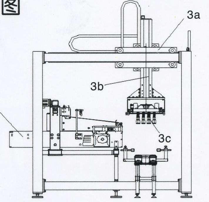

运行轨迹为垂直起升,水平进给,垂直回落,水平复位.6 t2 x8 o( w, Z1 S) U0 Z8 R* D+ ]& U

发表于 2007-6-9 16:34:38 | 显示全部楼层 来自: 中国江苏无锡
你要求运行轨迹为矩形,不知是用在与什么设备上?0 \* m- X" L7 x
如可以,也可用多轴传动。要求高的话,可用伺服,实现垂直起升,水平进给,垂直回落,水平复位的 准确定位。
. X, M" Y9 v/ a5 ?( ^( f4 }( |  r下图(啤酒瓶装箱机)供参考:, M7 v# l1 o7 H
参与人数 1三维币 +8 收起 理由
hero2006 + 8 应助

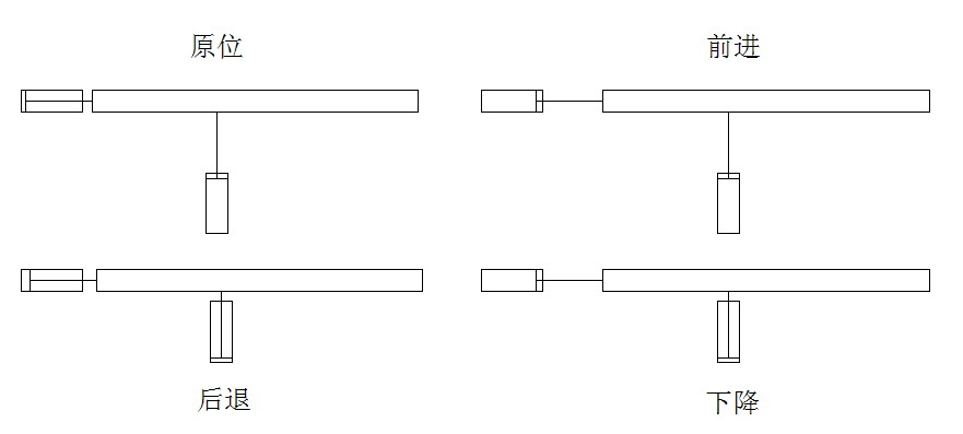

发表于 2007-6-10 11:32:22 | 显示全部楼层 来自: 中国甘肃兰州
提供一个思路。滑道没有画。
hero2006 + 5 应助
