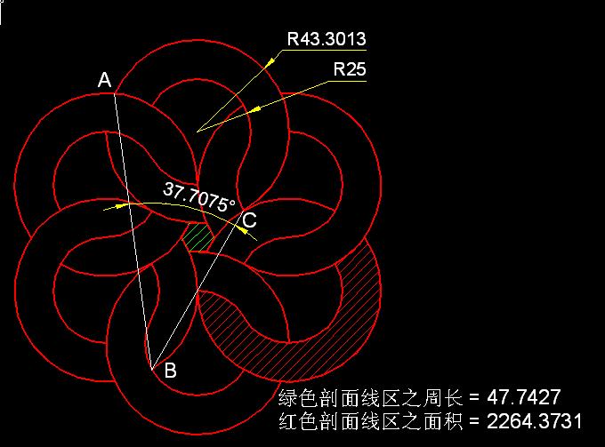

【进阶级练习题23】标准答案:8 r: K5 S: i5 N( R' |
1. a之半径值 = 43.3013,就是(b)" y/ r" d# G+ B. u  U
2. b之半径值 = 25.0000,就是(a)
& S( x: P. I5 Z5 B% r2 ]3. ∠ABC之角度 = 37.707,就是(b), j+ L5 ^1 I. P, r0 i/ d5 L! q
4. 绿色剖面线区之周长 = 47.7427,就是(c)
3 }  T- F3 f/ ?/ J5. 红色剖面线区之面积 = 2264.3731,就是(b)
4 e; n8 ^7 ]6 z* ?附图:$ ?2 [& w$ E" b5 P2 @7 t; r

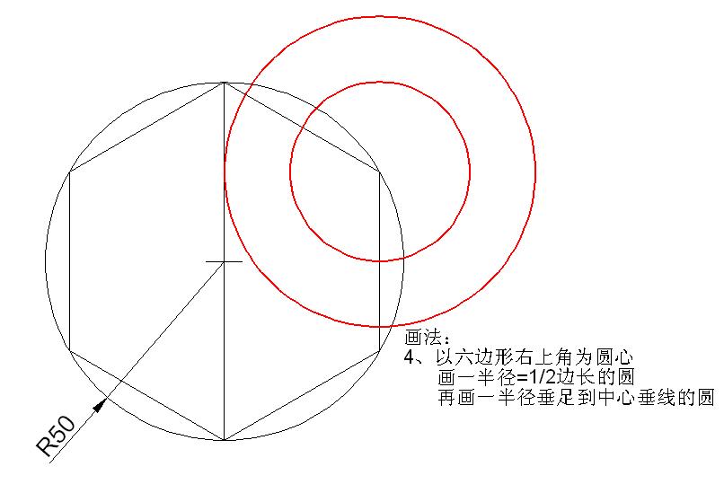

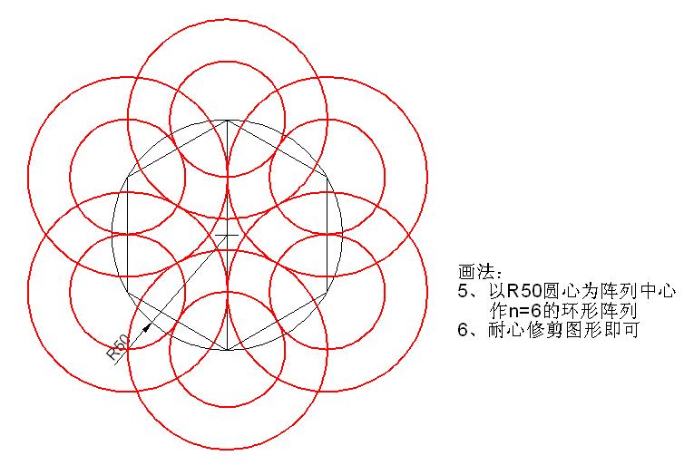

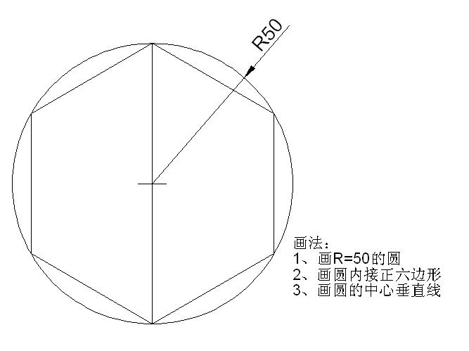

( Z5 I6 m8 h# |' L) _% C6 m【进阶级练习题23】解题思路:7 {; h0 v- n. s: X0 a* n7 F6 X  L
本题的关键点:* p$ |! W9 g% p% v4 }4 \, n7 x
主要是练习圆、阵列及修剪的画法。
+ w8 J: K5 @1 c% V$ N$ G4 [8 c# x2 D/ q 进阶23解题-1.jpg
; L7 F  i5 a2 s1 l; q4 l1 z# u6 `; q! R$ r  V# g3 j0 }
进阶23解题-2.jpg 4 j( s$ [" ^9 [! Q- k5 r
) l/ j# e* l/ V& A( h1 j' [! ]1 i
进阶23解题-3.jpg 7 f" ?: f# s" }

发表于 2009-10-12 20:17:17 | 显示全部楼层 来自: 中国湖北荆州
这种累死的用阵列就蛮不错的 只要修建出一个圆 然后把其他的圆删除 再用阵列 就简单多了
