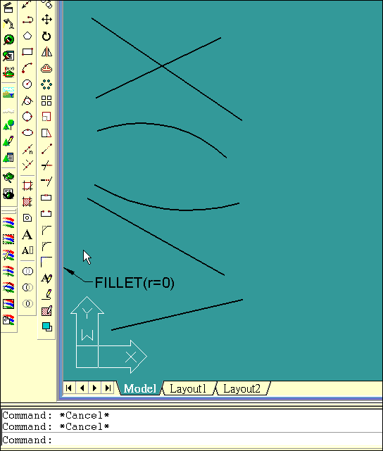

 楼主| 发表于 2007-6-9 23:37:39 | 显示全部楼层 来自: 中国浙江台州
看来大家,还是不明白我的意思,发张图,大家看看.一起研究研究....
5 j9 d3 n, k5 [# L3 f# m2 J看下面两条相交线,输入TR后,不用F,也不用选中线条,任意点击其中一条,就能修剪完成后的效果.

FILLET(r=0)

像这种类型的修剪,第一可以直接按两下空格,再选择要修剪的线,第二就是利用圆角\倒角,值设置为0.
