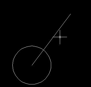

小弟刚学CAD不久..今天遇到一个问题..在标注一条直线的时候.标注出来的字体很小..要放大数十倍才能显示出来...
' R& B- V" v6 N' T求解..1 R# r+ ~6 G3 ], K
2 y6 R" a3 \' M" o8 T+ }: f* K; X
[ 本帖最后由 唐昕晨 于 2007-6-10 12:48 编辑 ]
 楼主| 发表于 2007-6-10 08:36:15 | 显示全部楼层 来自: 中国广西钦州
这个是已经标注了的..不放大根本看不到标注,,,,

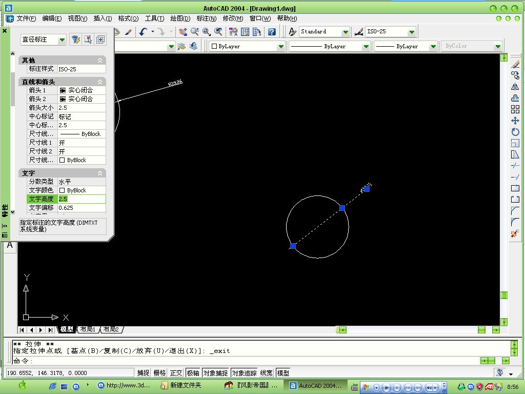

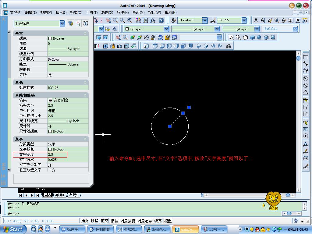

发表于 2007-6-10 08:48:09 | 显示全部楼层 来自: 中国浙江台州
你可以去标注样式中修改.或者命令MO,选中字体,有一个字体大小修改理想大小,就OK了.
★新手★ + 3 应助
 楼主| 发表于 2007-6-10 08:56:57 | 显示全部楼层 来自: 中国广西钦州
我原来就是这样的啊..不知道为什么还是不能显示.字体大小无论怎么改还是这么大 ;) ;)
 楼主| 发表于 2007-6-10 09:00:57 | 显示全部楼层 来自: 中国广西钦州
..刚才试了一下..又可以了 ..谢谢大侠.. :)

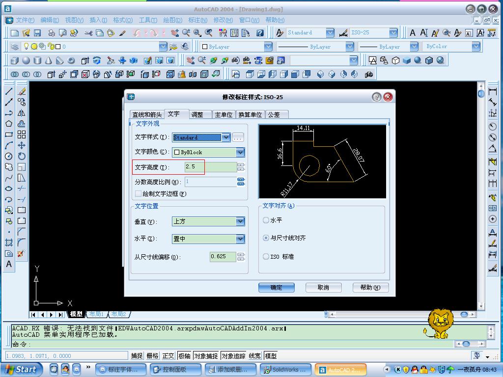

发表于 2007-6-10 09:46:45 | 显示全部楼层 来自: 中国广东韶关
不建议使用楼上推荐的方法,这样子箭头等还是很小,不想协调,最好修改全局比例因子,使用DIMSCaLE命令,数值越大,字体越大
6 h( k2 c% l' d% b7 K  N  P( p/ D; T9 P% w* c- R* L# T
[ 本帖最后由 hbzyzyc 于 2007-6-10 11:07 编辑 ]
★新手★ + 3 技术讨论
发表于 2007-6-10 11:03:51 | 显示全部楼层 来自: 中国河南安阳
其实你提到的问题主要是:没有对CAD的绘图环境进行初始化(标注样式的设置是其中的一部分内容)。为加快我们的作图速度常做成样板文件,在开始CAD作图时首先调入样板文件,该样板文件中当然包括标注样式(此标注样式必须符合国家制图标注)。看看CAD中有关标注样式的设置,你的问题就会解决。
★新手★ + 3 技术讨论
发表于 2007-6-10 14:50:41 | 显示全部楼层 来自: 中国广东广州
按企业标准先建好一个模板文件,这样就方便得多了
