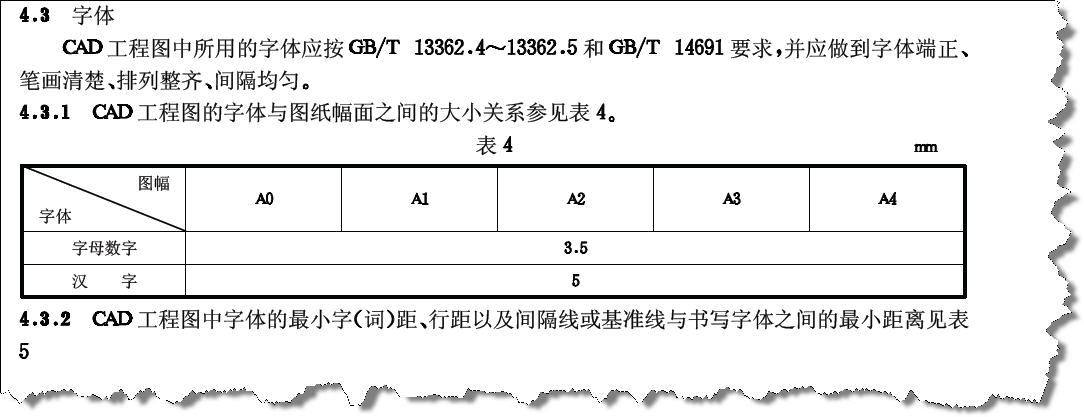

发表于 2007-6-11 09:01:33 | 显示全部楼层 来自: 中国江苏南京
10.jpg ) r$ X. I! U% P  w* G" [  D8 t
以上摘自“GB/T 18229-2000 CAD工程制图规则”

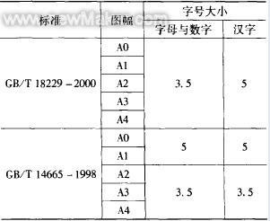

发表于 2007-6-11 09:06:54 | 显示全部楼层 来自: 中国江苏南京
GB/T 18229在“CAD工程图的字体高度与图纸幅面之间的关系” 及“CAD工程制图的字体选用范围” 两项内容与现行标准不同。GB/T 18229规定,不论图幅大小,图样中字母和数字一律采用3.5号字,汉字一律采用5号字。GB/T 18229与GB/T 14665的对比见下表。7 u4 m$ K$ X6 w' N
