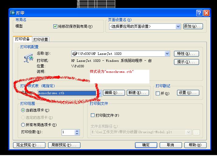

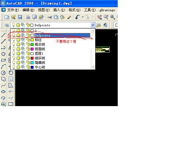

cad打印时有时候有的线能看见,却打印不出来,这是什么原因?如何解决?, N- \- H5 `+ @" b
用0图层能否打印出来?6 J: [* ^5 G8 d# A+ [& q
望指教!

把你的笔文件修改一下就可以了
发表于 2007-6-10 14:42:13 | 显示全部楼层 来自: 中国福建泉州
在图层设置中,将打印设置全部打开!

你的线条是按颜色还是直接在图层中控制粗细(和黑白与彩色)?
发表于 2007-6-11 01:45:04 | 显示全部楼层 来自: 中国广东广州
在打印弹出的对话框里有一个笔文件的选项,你选一个,里面有各种颜色的的图素所对应的线条的粗细! T7 I4 u, ]8 X4 v3 }  R9 d
把他们都说设定为黑白的,把线条值设定为你需要的精细的值即可,
发表于 2007-6-11 10:28:23 | 显示全部楼层 来自: 中国上海
在黑白打印机上的设置,如下.
( W% t0 F9 ^$ H, \$ P& n! n, z1 _" B# S
: C6 v! Z* h4 u- H要设置好打印机的.
发表于 2007-6-11 11:33:40 | 显示全部楼层 来自: 中国江苏苏州
楼上的第二个图片更改是正确的,我以前也遇到如此问题,不选这项就打印出来看不见。
