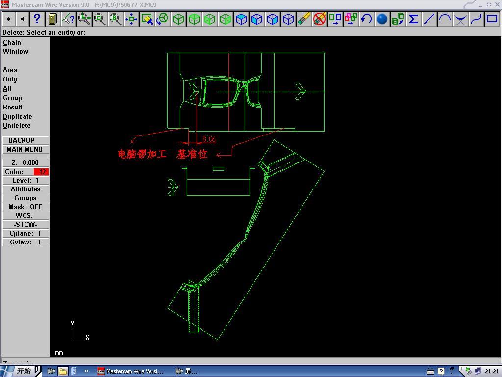

割斜顶,模板摆斜,打斜孔,加工方法
$ k( ^8 i5 W4 C7 X1 T8 w割斜顶时,打斜孔,模板摆斜,大家一般是用什么方法去找中心的。大家能否切磋切磋下  P% ]7 ?2 J6 c; F

谢谢楼主,转来了这么好的讨论帖,我来补充贴图.希望各位高手都来参与讨论.! @7 ]2 `' I6 [2 Z* [' g& L

关键是角度问题
- ]- a7 B  B2 H确定板与先切割水平基准面的角度,可
) I7 h$ z. l+ s0 o8 W6 E! r* B以用万向角度尺测量如果有必要做一个角度样板

我最讨厌割斜顶了!我用的夹具都是些陈年的,割斜顶需要校准平面,太麻烦了!还得手动算锥补,八度以上的我只能精确在0.1毫米左右;如摆斜来割,更麻烦,取数时只能在点取数,需要相当的经验才能搞的准。

其实有很好的方法,那就是用正弦台,在磨床磨c角与之线割孔的角度相同,丛那里进数,这样会很准

不知大家说的是快走丝还是慢走丝。我一直是用角度块割的。多大的角度都一样。误差在0.03MM之内吧。没出过出问题。不知你们用什么方法了。

这个问题我来回答吧,一般来说,利用正旋台是一个理论上可行的办法,可是实际加工中很难保证精度的,从楼主的图像来看的话是一个塑料模具的模仁,是精密模具的,一般来说精度会要求在1C的,那我们在实际加工中的话一般都会考虑在模仁的一个底边先割一个精确的斜度(模仁的底边不会对模具生产产生影响的),这个斜度是与要割得斜度一样,在实际加工模仁上要的斜度的时候我们就会以所割得底边斜度面为基准的,即装模的时候是斜着固定的。保证模具的基准面是垂直的。这个方法在我们经过实际加工中验证,表现非常好....我们做的是手机的精密模具
