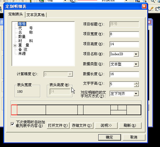

不喜欢CAXA自带的,一点也不美观。, x) g( k$ h" l. x8 P/ g/ m- d0 w
, B4 H; ?1 `! ]
想自己创建明细表,一笔笔画非常麻烦。5 r, w  M  f0 \5 a0 {1 G( Q' c) @
& l1 h: S$ R9 w5 m如何解决自动标注序号、自动输入和自动填写表单?

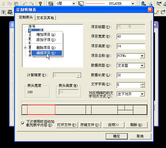

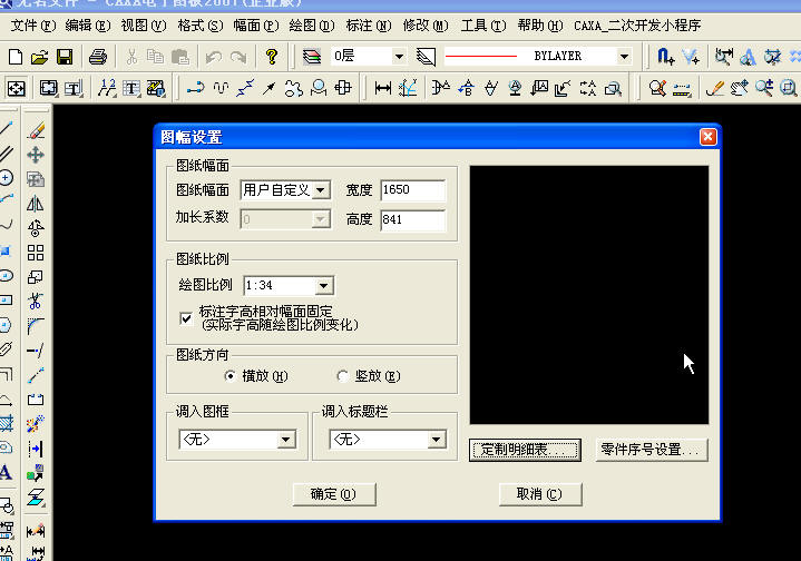

发表于 2007-6-11 09:46:26 | 显示全部楼层 来自: 中国山西太原
可以定制明细表表头。

发表于 2007-6-16 10:23:37 | 显示全部楼层 来自: 中国北京
同意楼上的,我也是这样做的

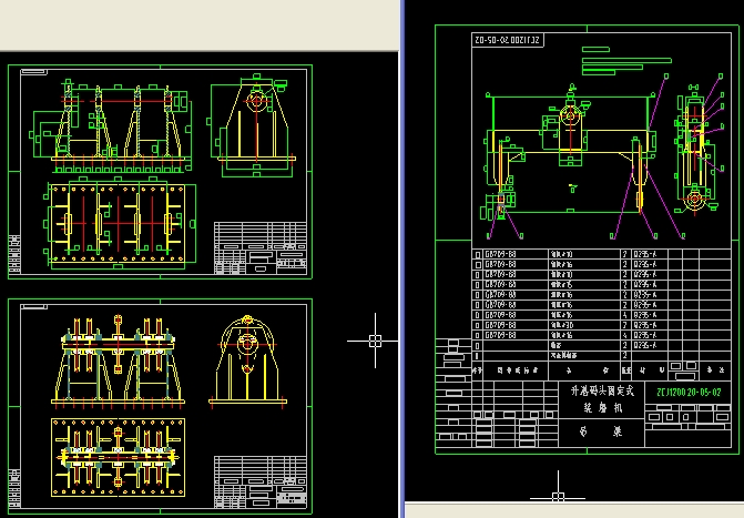

发表于 2007-6-16 10:33:30 | 显示全部楼层 来自: 中国吉林长春
回复 #2 zhjn1967 的帖子
二楼的,怎样把标题栏放在图纸上方,明细栏按从上到下的顺序排列6 z/ l9 U, ?2 ?# I% y. c
