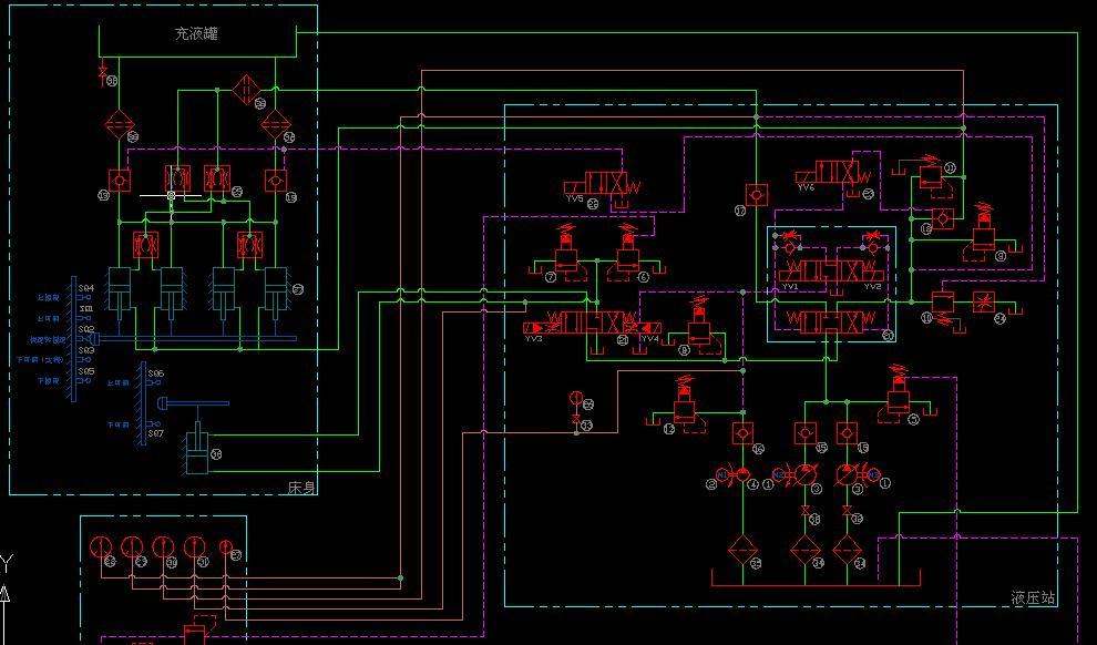

刚才看了一下那个液压机的工作图,但是不是很明白,所以向师傅们请教一下:+ a4 G; z) `- Y$ s: o' v
  1:图中第22个换向阀,我感觉换不换向都是一样的道理,为什么还是要用到这个阀呢,他还有其他什么作用?
, k9 [2 F! x4 x, I) ~: H( f  2:当液压缸37上行时,它的回由经过液控阀回到充液罐中(如果这一步没有错的话) 那液压缸38的进油路不就断了吗,那38缸怎么下行呢?靠自重吗?3 Y  L$ ?: ~$ c1 R# E# o

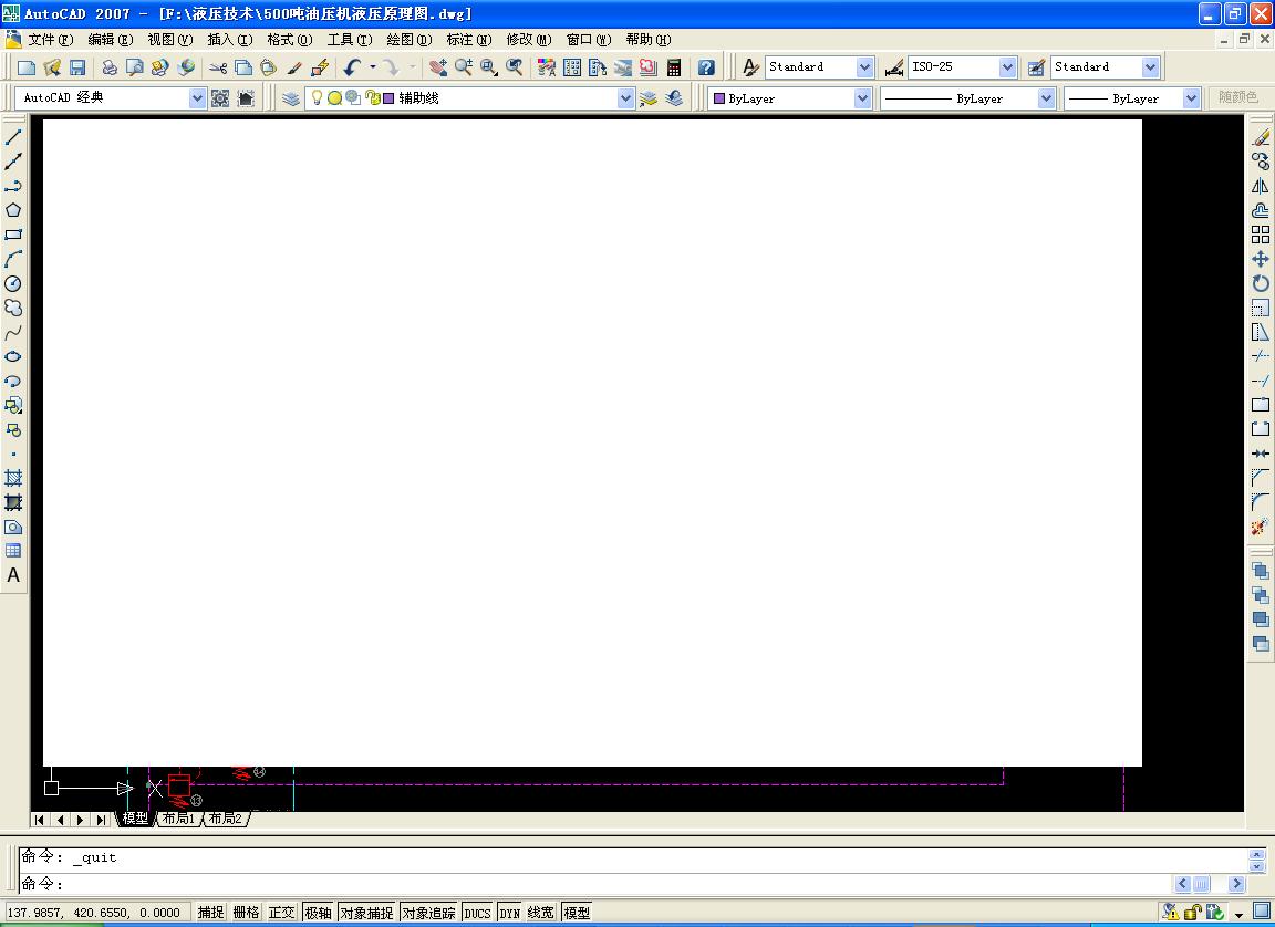

你将图找开,然后点一下“PRINT SCREEN”键,再打附件里的画图,点编辑——粘贴,再剪取需要的部分,存为JPG文件,就可以直接贴图了。
发表于 2007-6-10 21:30:03 | 显示全部楼层 来自: 中国安徽铜陵
大家别那么小气嘛 要不了多少流量的,技术交流啊!我来贴张图,只是图太大,怕是看不清
发表于 2007-6-10 21:39:12 | 显示全部楼层 来自: 中国河北邢台
小它小,你搞什么呀,只贴一张白纸,这是为什么呀
发表于 2007-6-10 21:39:40 | 显示全部楼层 来自: 中国北京
小它小 中间怎么是白色的看不见阿

发表于 2007-6-10 21:43:25 | 显示全部楼层 来自: 中国安徽铜陵
不好意思!贴错了

发表于 2007-6-11 00:38:12 | 显示全部楼层 来自: 中国山东济南
粗略看了下,不定准确7 Y2 s$ W2 E. c+ a2 S
应该是控制两个液控单向(在这里叫充液阀)打开,实现快速回油
发表于 2007-6-11 09:10:26 | 显示全部楼层 来自: 中国河北邢台
1、我认为电磁阀22是图画反了,图上画的应该是换向后的状态。是图有误。: |3 d  r) n8 [" x
2、主油缸37在回程时,顶出油缸38是不会动作的,等37回程到位后,换向阀20复中位,然后顶出缸38才开始动作。

回复 #1 ringting 的帖子
1、按图所画的情况是:电磁阀得电两个液控单向阀(充液阀)关闭,失电可控制阀开启。另外在油缸37延时保压到滑块返回时可先控制系统卸荷,防止液压冲击。9 N: G/ V+ q* s2 b
2、主油缸37在回程时,由于有单向阀17,油液只能从两个液控单向阀(充液阀)回充液罐,因此液垫油缸38是无法工作的。
发表于 2007-6-12 13:27:40 | 显示全部楼层 来自: 中国四川成都
图中阀22是控制充液阀13和15的,当回程时阀22动作,充液阀打开主缸回程!
