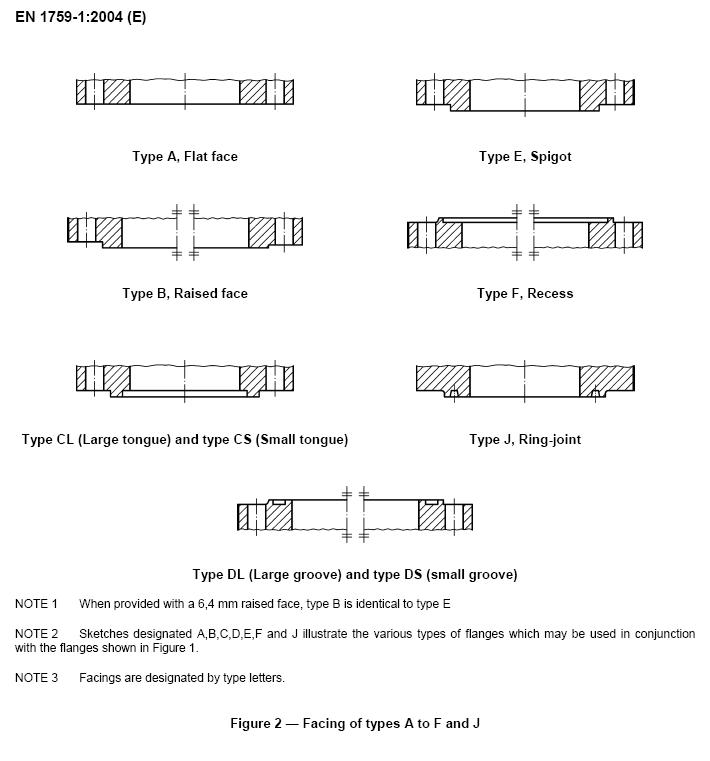

关于DIN2633标准的法兰密封面要求我这有几个DIN2633标准的法兰,法兰连接面要求为DIN2625标准C型和E型,请教哪位大侠知道C型和E型有什么不同的要求.谢谢了.(我看了一下C型要求R160,E型要求RZ16.不理解是什么意思.是不是指光洁度)% W8 I7 [; r: M% M$ S! H# @/ s

根据BS EN1092-1:2002 法兰及其连接-管道、阀门、管配件及附件用圆形法兰,PN标号 第一部分 钢制法兰
. i! ?7 }2 D8 u4 \A型-平端面" ]0 G9 ?; i+ S. t3 R- F
B型-凸端面% j) M: \/ d) E" R3 J4 e: N
C型-榫面, U6 R8 \) H) @1 Q' l5 D' l
D型-槽面! h6 ^. i4 K+ r7 F
E型-凸面
$ |. Q! K. F* b  T0 ?F型-凹面' E) n. m; A" w
G型-O型环凸面
8 o% \5 x3 |/ RH型-O型环凹面

DIN2633没找到,BS EN1092-1:2002 只有纸版。以下内容来自EN 1759-1(2004) 法兰及其接头 管材、阀门、管件及附件用已命名种类的圆形法兰 第1部分 钢法兰NPS12到24。- ]3 u2 E, |) g3 v+ F. m1 M
