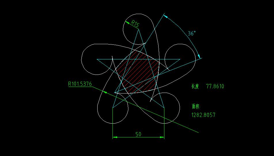

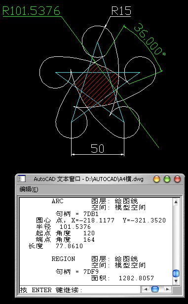

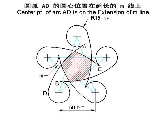

【进阶级练习题24】' f( D# F9 w4 @4 l% _' G' \
原创:Joseflin先生(台湾)      整理:SHAONX(上海)7 C' ?0 N& f# e: l- ?
* Q4 v8 k! K/ t' Z" D. |' e
求:! P3 Z) M1 R; Q+ S  \1 W6 f
1. AD弧之半径为何?/ g* l$ D1 I6 k& l
    a. 101.3567    b. 101.5376    c. 101.73566 c9 h, j; g, r, C* t' }' x4 N
2. ∠ABC之角度值为何?
( [+ z. O4 W" y$ l1 u  D, Y6 |    a. 36.000°   b. 36.123°   c. 36.213°
  ~0 z: G, x0 j( `5 r3 e& Z3. AD弧之弧长为何?
- ?9 y; B' R) i+ h. {    a. 76.7801  b. 77.8610   c. 78.6071
! ^- ^$ M9 i, f# ^) V6 o' \& ?7 r4. 红色剖面线区之面积为何?
! x+ Z  r& q3 y; P    a. 1280.2875   b. 1282.8057    c. 1285.7582
, G, ~  k- F6 e) f

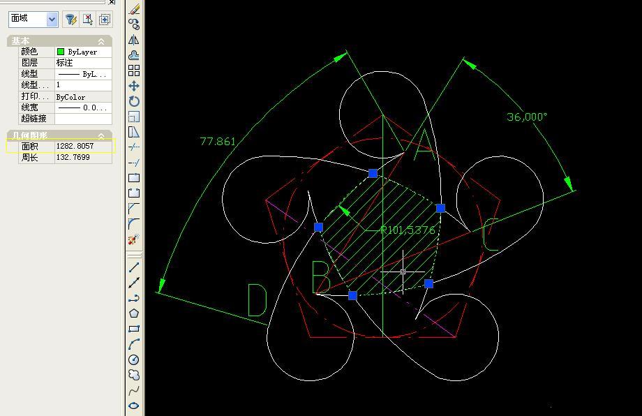

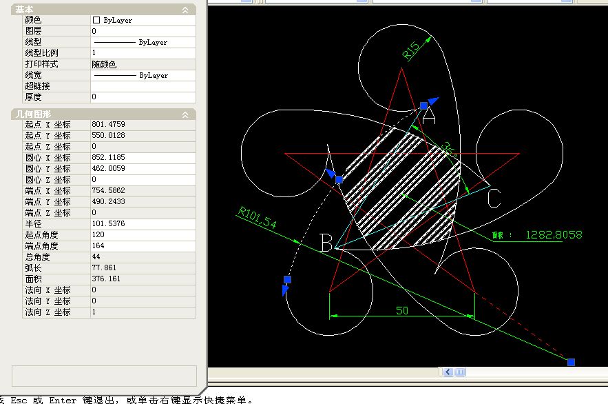

重在参与,答案b a b b* \3 D& A" Y7 ]0 v) U* m$ _" Z

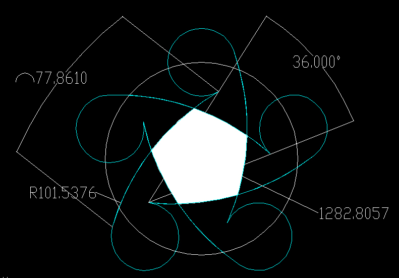

发表于 2007-6-10 23:22:14 | 显示全部楼层 来自: 中国河南焦作
回复:

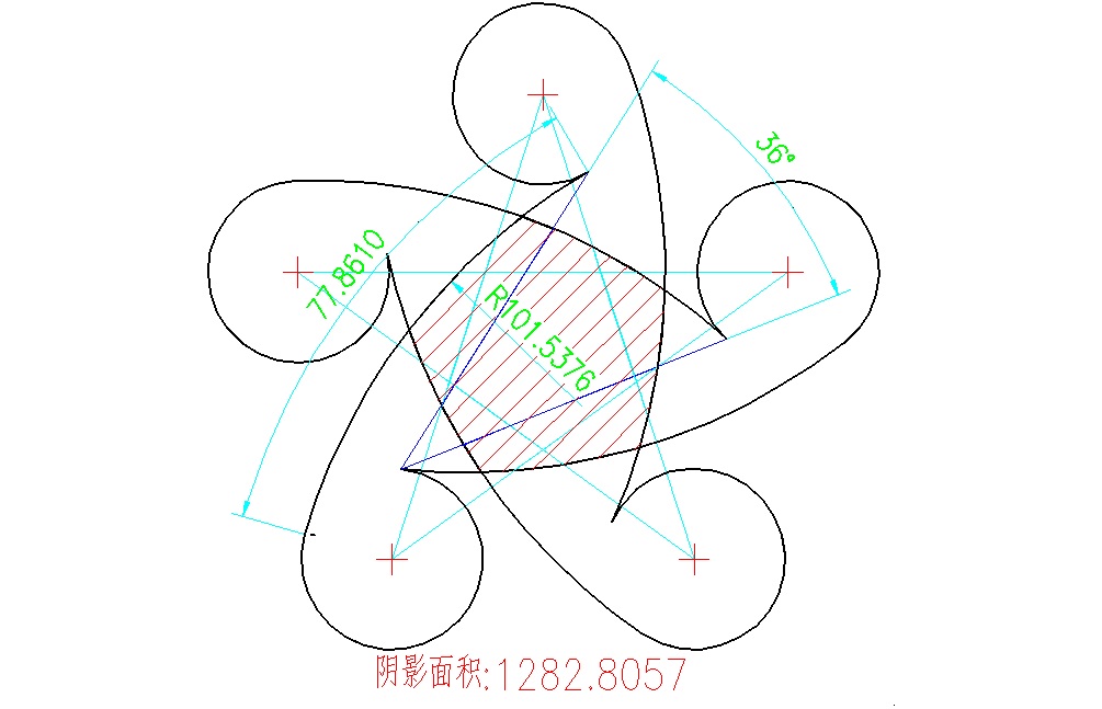

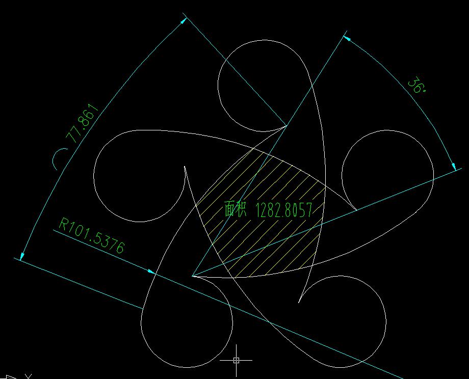

answer:    B A C C

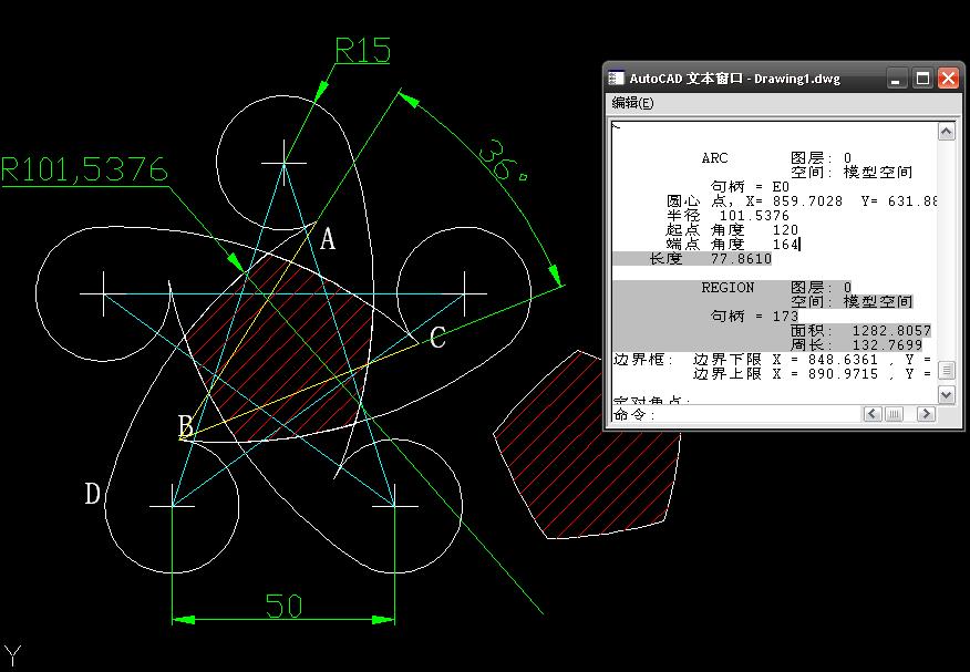

如图: 未命名.JPG / w' m! [$ }1 J; y

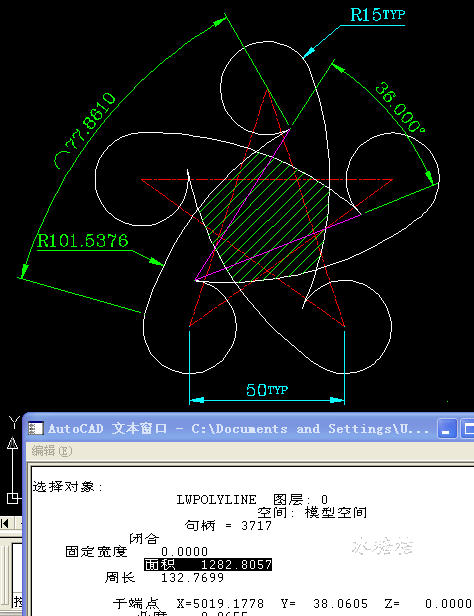

发表于 2007-6-11 21:33:01 | 显示全部楼层 来自: 中国江苏南通
答案是b、a、b、b。

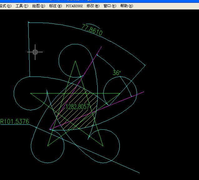

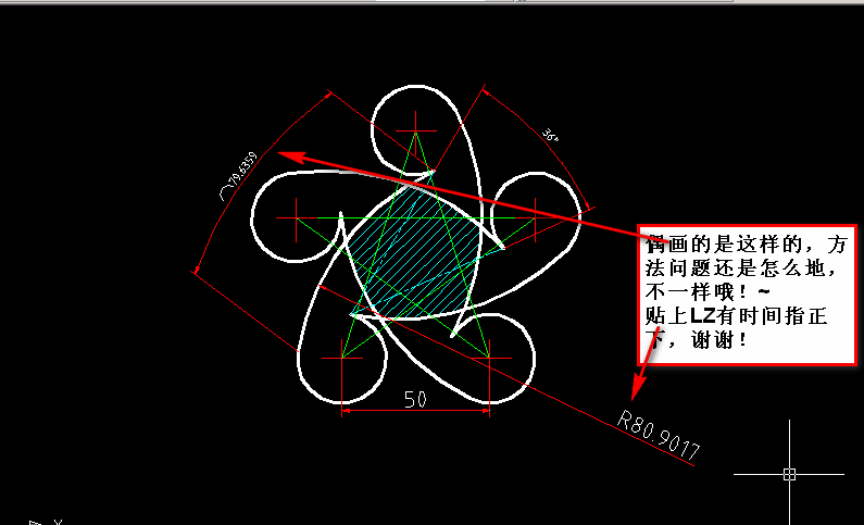

发表于 2007-6-12 12:52:32 | 显示全部楼层 来自: 中国北京
:mad: 有点差异,咋搞的

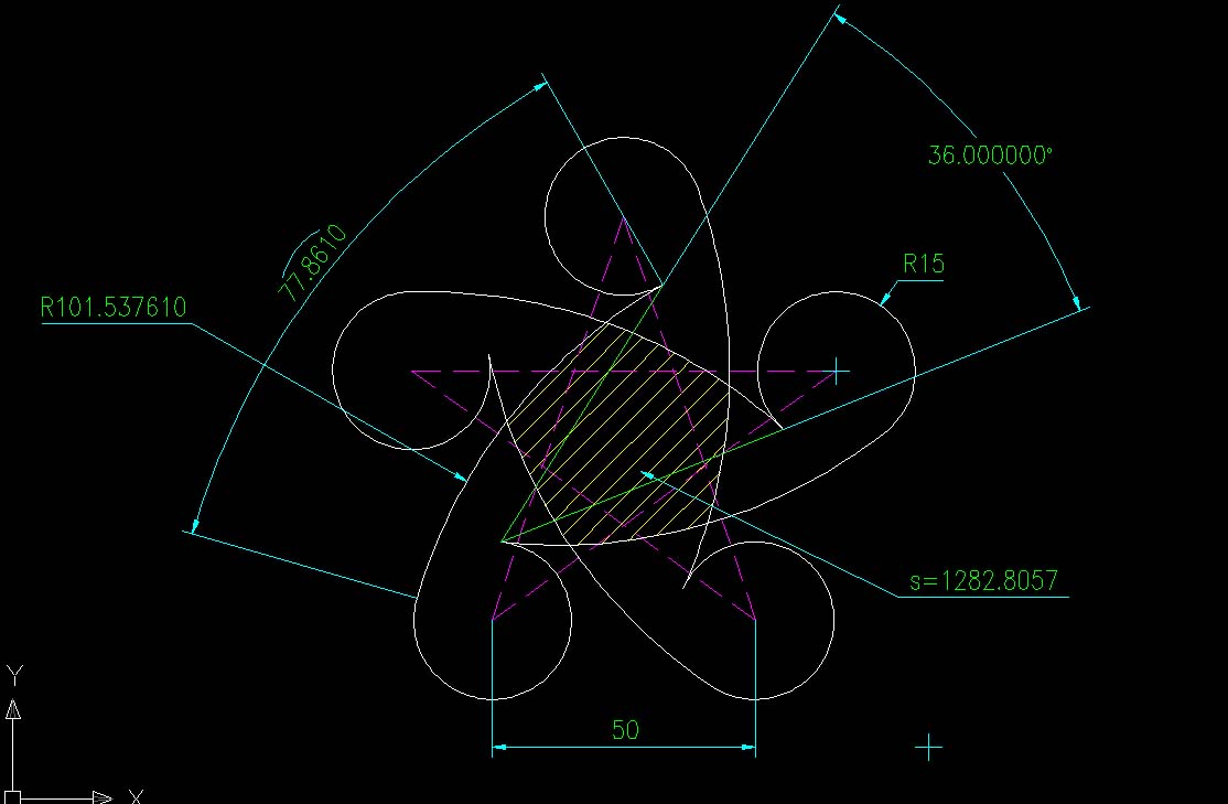

% q: c: [/ f' W$ ]; A 练习.png
★新手★ + 5 再查下吧!鼓励!

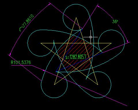

发表于 2007-6-15 10:39:39 | 显示全部楼层 来自: 中国广东广州
如图.................

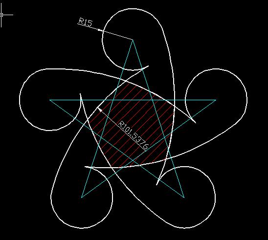

我来也,这是我的作业

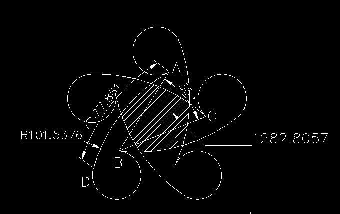

B A B B
2005llnn + 5 正确

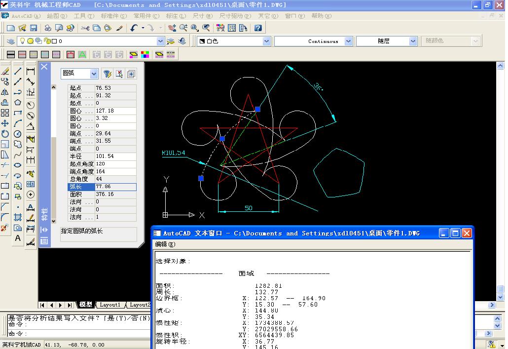

发表于 2008-8-12 21:16:13 | 显示全部楼层 来自: 中国台湾

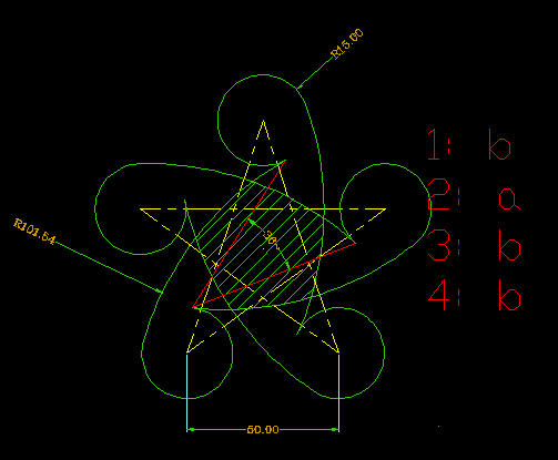

(1).b     (2).a     (3).b     (4).b
2005llnn + 5 正确

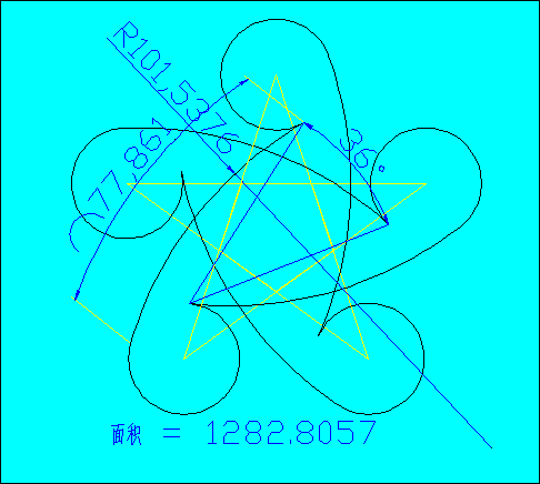

发表于 2008-9-3 14:48:50 | 显示全部楼层 来自: 中国江苏苏州

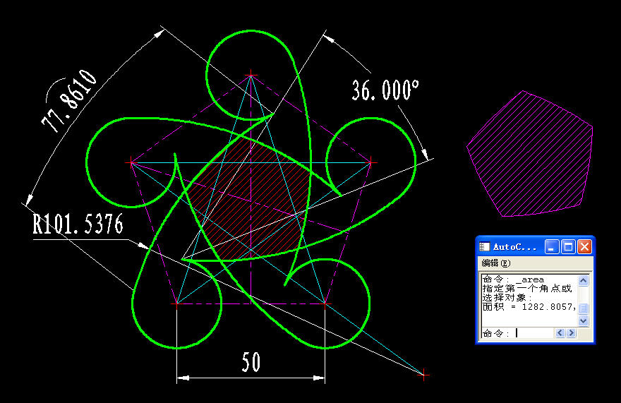

新手练习中 请多多指教
