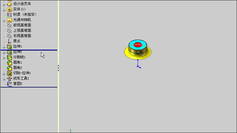

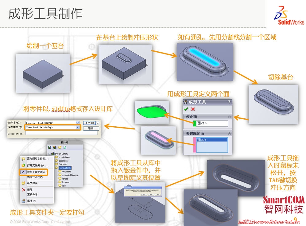

经常看到一些人问成形工具是怎么制作的,今天做了一个动画.要注意的问题是圆角1的半径不能小于要成形的材料厚度., q8 _( }/ G* L" {& t, _' u$ p

请问LZ,你的动画是怎么做的,是用什么工具作的呢

我这个是用一个叫GIF的动画制作软件.我上传一个你下载吧,好象论坛里面有,只要搜一下肯定能找到的.

颜色设成红色的是开口,反过来就是封闭的
