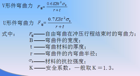

哪位老大知道圆料的弯曲力计算公式,请告知,谢谢
发表于 2007-6-11 15:17:29 | 显示全部楼层 来自: 中国广东中山
看看这个就明白了
 楼主| 发表于 2007-6-12 08:01:30 | 显示全部楼层 来自: 中国浙江杭州
这个公式好像是板料的弯曲力公式,圆料的也一样吗
发表于 2007-6-12 08:28:24 | 显示全部楼层 来自: 中国浙江温州
公式中的BT的2次方应该是面积的平方吧,我想如果圆料应该也是该圆料面积的2次方吧!!!
 楼主| 发表于 2007-6-12 09:48:22 | 显示全部楼层 来自: 中国浙江杭州
可是这个公式好像是厚度T的平方,而不是BT的平方啊
发表于 2007-6-12 10:07:56 | 显示全部楼层 来自: 中国广东中山
我个人觉得可以这样近似计算:把圆棒看成DXD的方料,最后弯曲力取圆面积/方面积比例X方料(DXD)弯曲力,因为影响弯曲力的因素非常多,要想准确计算比较难!

发表于 2007-6-12 11:25:07 | 显示全部楼层 来自: 中国浙江温州
我在网上找的可以参考一下!" J+ V. j, }6 _* g6 }( G& _

$ @" ]( M% B3 _; I    弯曲应力按下式计算+ C, M0 v9 K3 O3 f- l
δ=M/W
! @' D+ @/ ~) U9 o- I  x                $ x4 q; R1 m5 Y! V
式中M为最大弯矩,对三点弯曲M=FL/4;对四点弯曲M=FL/2。W为抗弯截面系数,对于直径为d的圆形试样,;对于宽度为b,高为h的矩形试样,W=bh2/6 。! k6 v  D7 g& J. c2 T
