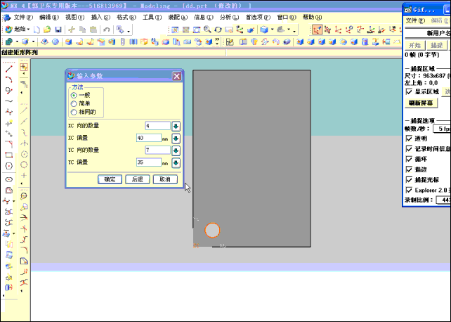

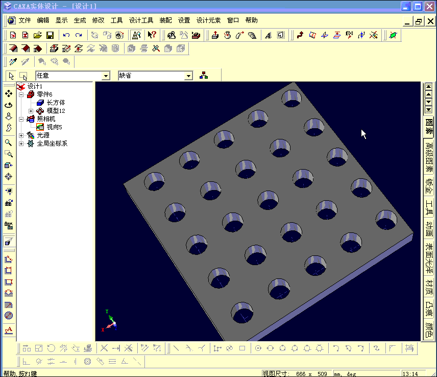

动画是用UG做的,在厚板上打了个孔,用UG的引用阵列功能做好后,再倒圆角时可以选择倒所有的孔或者单选,在CAXA实体如何做到这个效果呢,是不是要一个个的选.你们怎么做的?

不必一个个选,可以选一个面的,然后将面的四个边删掉即可。

呵呵.为什么我的帖子总是阿龙兄弟来帮忙啊,谢谢啦!那就是说CAXA实体没有引用啦!1 `! a: J) m: z! C0 C4 j
