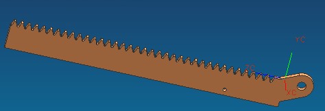

齿条模数:0.8  齿数:36
2 p0 A9 Z2 v  F, m* y8 H+ |3 o      厚度:2
7 r) n/ s) ]4 |0 ~4 [; Z: \: G# G哪位大侠看看是冲压还是用其它加工方法?' N$ U* @& b; R1 U
外形如下:

一般的,我见过插铣

如果的单件或小批量生产,可用铣、插。
7 z7 G: \, |% @- G大批量的可以使用直接冲压。

铣插:说是根部的几个齿不能出全形。
3 b' Y  ]2 y/ u9 S- z冲压:供应商又说冲出来有断裂层,精度差。2 y6 M' C$ Z/ T
批量只是一年几万只。该怎么样加工成本最低呢?

我到有个新方法只是不知道经济部经济  你看线切割怎么样啊1 f- A; [! |- r0 z' M9 I: X$ o- T6 h( a
因为我考虑到插铣的精度一般高不了 另外你的齿就是这样排列的马 没有角度马?

像这样的齿条是可以冲裁成型,用35吨的冲床绰绰有余。

现在做样品时我们都是线切割的,表面光洁度不好,量大的话也不经济。
) D7 `2 I3 W- A6 m  _" {齿数:36
) b% O. L, `; y- C" {' U" V7 n模数:0.8    " n6 a( `% ^& P4 X2 T6 c) O
压力角:20°
, B& t4 e# o3 r. c9 b- e还有向楼上的请教:冲裁成形,表面光洁度是否能保证?你是哪个地方的,我是江苏常州,能否合作?

哈哈,这样的零件,做精冲最合适了.质量绝对有保证!

冲压下料成型,然后精修(冲)齿形,一般齿的粗糙度可达到3.2。

冲压比较经济,
$ ~  [) }& v' }6 w0 ?1 @+ `
0 @4 J6 N* H# k* ~; S  P线割的表面粗糙度比较高,另外,加工时间会比较长,线割所需的时间取决于线割的路线长度和料厚,一般的为 10000 mm^2/h。量大肯定不经济。
6 ]) j# H% K! c& }; t6 l; {) L" o: J3 p. c- ~% A; ^( Z
冲压方面如果对尺寸和表面粗糙度有要求的话,可以将工序由普通冲压改为精冲。
