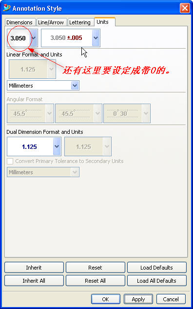

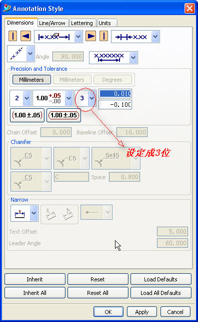

就是公差比如+0.010,的后面的零不能显示出来,怎么解决呢,请高手指点,谢谢7 X0 G- w: [# s* ]& @# o

将公差的位数设成3位就可以了。

继续请教
谢谢建议 我试了,设置成三位 但是标注以后并不能显示出来,不知道是什么原因 ,继续请教
发表于 2007-6-12 12:28:36 | 显示全部楼层 来自: 新加坡
还有这里要设定成带0的。
 楼主| 发表于 2007-6-12 13:43:26 | 显示全部楼层 来自: 中国安徽合肥
谢谢了 非常感谢!!
