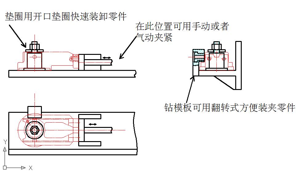

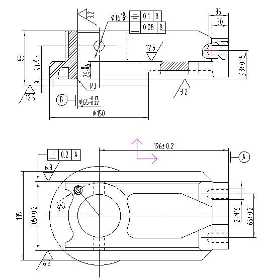

我厂加工此种零件,钻孔老是偏差.根据这个图纸,望高手指点怎么设计夹具,钻加工出来的孔位置精度能达到图纸所标注的公差要求,望高手能做出夹具图纸,跪谢啦......本人求的是钻2个M16螺孔和直径16的销孔的工装,前提是车和铣加工都已经完成了的.我们用中型摇臂钻床来钻,生产量大,而且同种样式不同尺寸的产品也很多,麻烦大家了啊  G3 m) j/ U9 `

用φ65内孔和A基准定位加工。; Y# w$ h' M9 H0 r
φ65内孔可以用心轴端面靠在9mm的面上。A面定位可以用能直线移动的定位块将工件摆正。

 楼主| 发表于 2007-6-12 23:25:19 | 显示全部楼层 来自: 中国福建泉州

兄弟可以帮忙画个草图吗?
发表于 2007-6-13 15:13:17 | 显示全部楼层 来自: 中国湖北十堰
抽空画了个示意图,细节地方需要你自己根据本厂的实际使用再设计下,大体是这个样子的,你可以参考下。
钻模示意图.rar
48.23 KB, 下载次数: 28
sxw68 + 5 应助
发表于 2007-6-13 15:17:50 | 显示全部楼层 来自: 中国湖北十堰
上面的是钻φ16孔用的夹具,钻2-M16孔的夹具考虑到钻完螺纹底孔后攻丝,且大批量是分开工序加工的,用A面不太方便,可以φ16孔插销子定位。

谢谢老大的帮助,不过2个M16螺纹底孔怎么加工好呀?哪位高手能再指导
发表于 2007-6-14 21:22:17 | 显示全部楼层 来自: 中国辽宁大连
本人认为上述方法想法很好,但是实际当中钻头(铰刀)强度差,加之此孔属深孔加工,加工出来的销孔的位置要求不能满足图纸的要求。本人见建议用四轴加工进行加工,一次装夹可完成φ65内孔,φ16销孔,需要铣加工的面进行加工,效率高,位置精度能够严格保正。本人QQ24040596,可继续商讨。

发表于 2007-6-15 12:01:08 | 显示全部楼层 来自: 中国江苏常州
个人经验,直径16的销子孔用钻来加工形位公差难以保证,我建议用铣加工并分180度,两头分别铣。

发表于 2007-12-25 23:15:09 | 显示全部楼层 来自: 中国广东东莞
5#的设计应可行的,如果担心在钻完一边后,再往下钻时钻头发生偏摆时,则可在用于装夹的心轴处也作成加工另一边孔的一个钻套。则完全能加工好这一组孔。使之同心和位置正确。

发表于 2008-1-14 21:44:51 | 显示全部楼层 来自: 中国湖北十堰
13楼的想法很好,不过在下以为这样的夹具成本太高。依在下愚见,完全可以设计翻转夹具实现4个孔在一台摇臂钻床上的加工,而且零件的尺寸的精度完全可以保证。4 }" R3 Y0 N# P
只是根据楼主的实际情况,在下还是认为工序分散加工较好,能满足大批量生产的要求。而且工序分散还有一个最大的好处就是,可以尽可能地实现夹具设计的模块化,生产的柔性化很高。在充分利用先有资源,不使用专机的情况下,5楼的方案还是很不错的。只是两个Φ16的孔是否一次加工出,还值得商榷。
