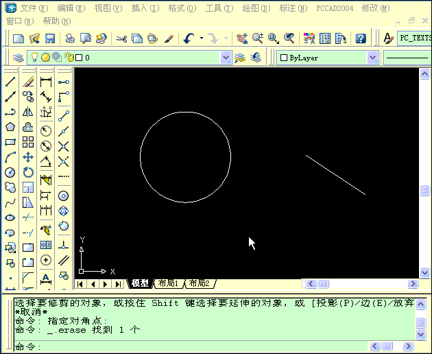

[已解决] autocad中怎样画一个与指定图素相切并经过一个指定点的圆弧?

圆弧圆心到定点作直线,再作直线 的垂线。
发表于 2007-6-12 09:02:23 | 显示全部楼层 来自: 中国江苏苏州
我感觉楼主表达的不是很清楚,两点可以确定很多个圆弧的。
发表于 2007-6-12 09:12:52 | 显示全部楼层 来自: 中国北京
你可以用园画,完成后减去多余部分即可。
发表于 2007-6-12 10:13:23 | 显示全部楼层 来自: 中国北京
做法
用2点圆来完成,如图所示。
★新手★ + 3 应助
发表于 2007-6-12 11:47:07 | 显示全部楼层 来自: 中国江苏苏州
楼主好象说的是指定图素,并不一定是圆呀!
发表于 2007-6-12 12:39:17 | 显示全部楼层 来自: 中国北京
回复 #6 fanchenruy 的帖子
圆是一个特例,但“捕捉到切点”适合于任何一个存在切点的图形,所以,道理是一样的。

原帖由 haycam 于 2007-6-18 23:35 发表 http://www.3dportal.cn/discuz/images/common/back.gif8 e9 X5 V; E3 y# Y2 S
多谢大家指点,不过我想是我表达得不够清楚,我遇到的问题是这样的,请看图:
8 B" o7 Z. K# c9 ^( R7 k# r
* V1 z8 {, r. K1 u7 P这样就行!

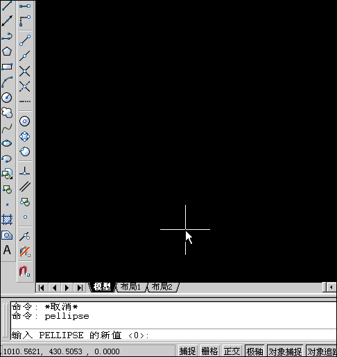

录像做的还不好,可以选择范围的,你的范围太大了,没有显示整个窗口。你可以试一下这个录像软件
, ?! m2 b% u' b0 Y2 R  M& v. whttp://www.3dportal.cn/discuz/vi ... 6%C1%C4%BB%2Bshaonx
6 b3 d7 y; O' T5 P) ^' @* ]在你做的过程中,没有仔细看新手版主的步骤,注意在画椭圆前pellipse变量值的修改。其值为 是创建真正的椭圆对象。为1是创建多段线表示的椭圆。 设置成后者可以方便选择椭圆上任一点的切点。
