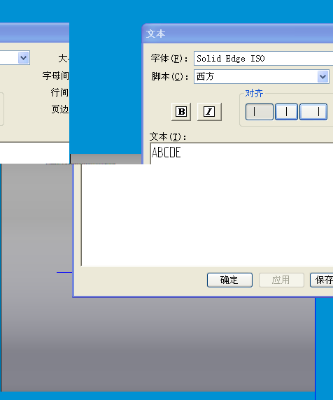

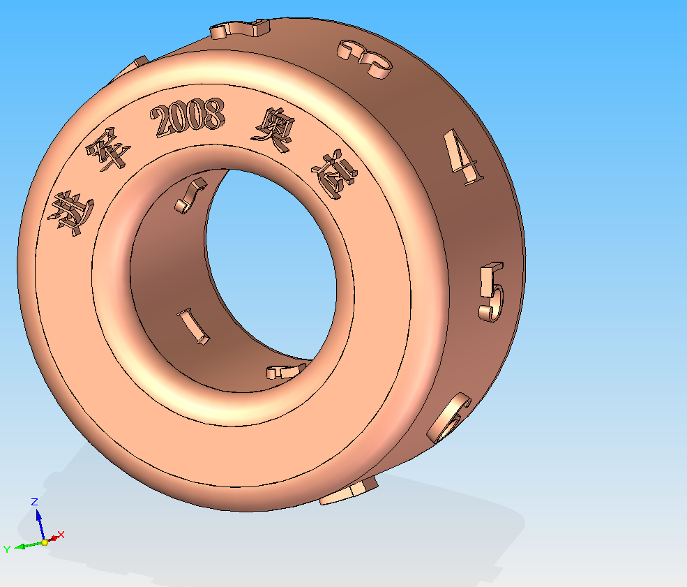

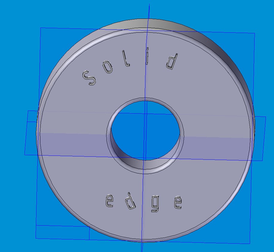

有哪位高手可以做出来,在圆环上投影一圈字

那几个英文字(不是数字)是沿曲线投影上去的,怎么弄?

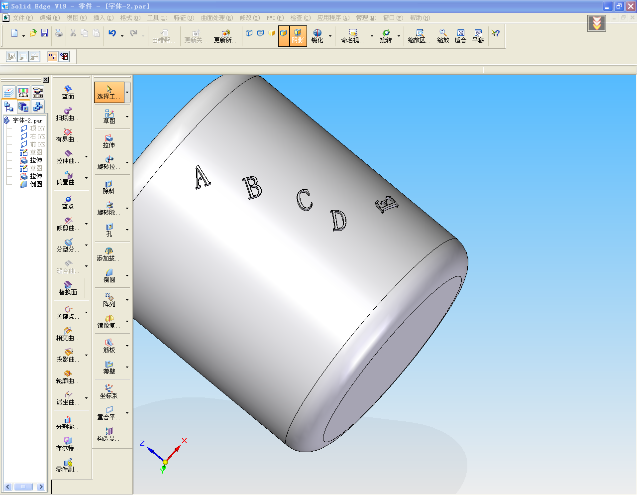

    进入草图--插入文本--沿曲线排列--拉伸--OK了!
 楼主| 发表于 2007-6-12 14:06:30 | 显示全部楼层 来自: 中国江苏苏州
是不是我的solidedge有问题,怎么都没有"沿曲线排列"这个选项,并且按了"旋转命令"却选不中文字?
发表于 2007-6-12 14:32:33 | 显示全部楼层 来自: 中国浙江温州
SE V15---19都可以这样做,关健是锚点位置与曲线.

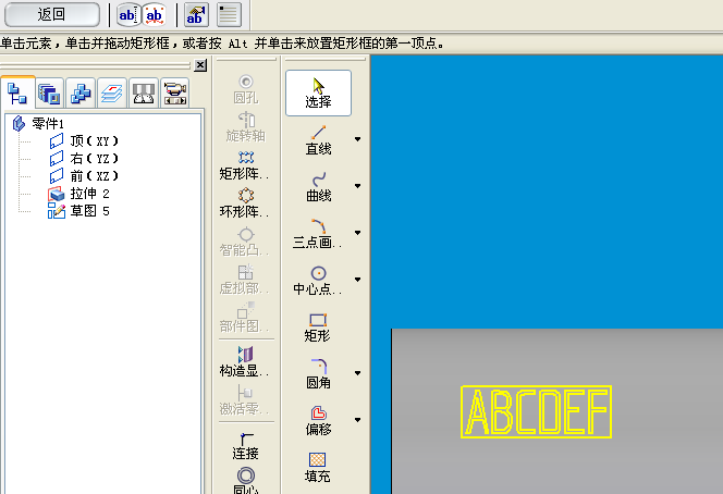

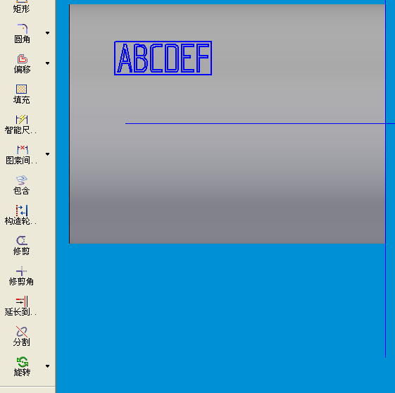

因为工作原因,需要用在产品上投影文字,已经弄了4天了,就是有两大问题:字体不能旋转,字体不能沿曲线排列.. X0 q3 N1 a# `' ~, g$ B. |9 Q

插入文本时要选择零件的建构曲面,

se v17里"缠绕曲线"命令好象没有,v19里就有了,有谁知道?
