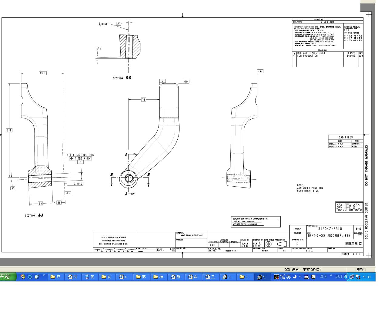

我们现在有一个零件,有一个斜孔在两个方向上倾斜, y方向斜3度,x方向斜2度,用普通摇臂钻怎莫加工,那位高手知道?

把图纸附上来
 楼主| 发表于 2007-6-12 09:27:59 | 显示全部楼层 来自: 中国河北张家口
图纸我发上来了

发表于 2007-6-12 09:35:23 | 显示全部楼层 来自: 中国江苏无锡
帮你把图发上来
发表于 2007-6-12 09:47:55 | 显示全部楼层 来自: 中国浙江宁波
这个呀看样子批量不小, 做一付钻模吧。操作方便效率高,精度还能保障。

钻模工装是一定要做的,但是就是倾斜角度保证不了,我们只能保证一面角度

这种零件以前遇到过,类似汽车变速器内的拨叉。这两个角度的标注是分别以两个垂直面作基准面测量获得的数据,其实孔的轴线就是一个与三基面都不平行的线,以图纸规定的角度和定位尺寸可以计算出轴线与端面的实际夹角,以及倾斜方向,根据这两点,做出一个适合大批量生产的夹具就不是个难事了。至于检测,也可以按前面说的做个检具,用芯轴来判断合格与否。如果要求得严,就得用三坐标测量了。仅此建议。

LZ 这个工件还真有难度, 两个基准面和加工面都形成不了直接关系。一时半会想不出来。

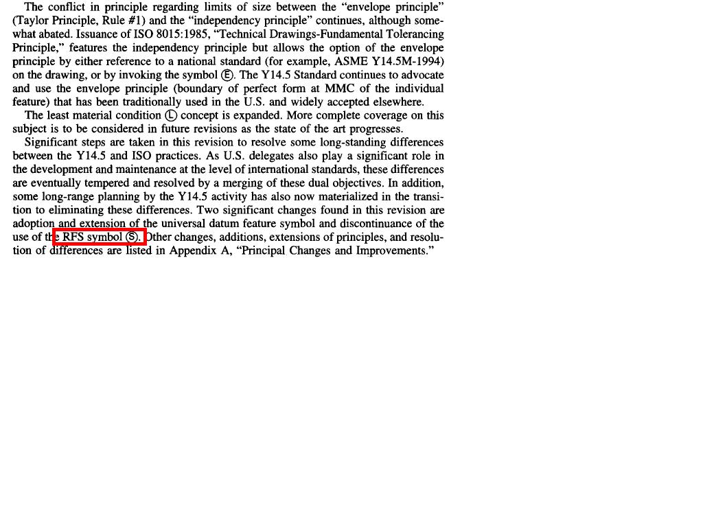

大家知道孔的位置度公差有"S" 代表什莫原则吗?我的图纸上有这个符号。
发表于 2007-6-12 13:59:53 | 显示全部楼层 来自: 中国北京
原帖由 lixinvv 于 2007-6-12 11:50 发表 http://www.3dportal.cn/discuz/images/common/back.gif3 S# h! b# L2 f2 y1 O) m5 Y( [
6 j6 |0 g  S/ w# z
! L2 F9 i4 y) d0 Q) X/ J+ w' S! g
" X( ?3 m$ L& ]& Q
是标的SΦ符号吗?
 楼主| 发表于 2007-6-12 14:18:14 | 显示全部楼层 来自: 中国河北张家口
不是的,如:Φ44.0/CS 其中C为基准,S戴圆圈,不明白是何规则,谁能帮以下忙?
发表于 2007-6-13 14:46:26 | 显示全部楼层 来自: 中国江苏常州
摘自ASME Y14.5M-1994
8 K: {8 K8 P3 X8 n) b1.3.22 Regardless of Feature Size (RFS):The term used to indicate that a geometric tolerance or datum reference applies   K* B% c; q- H( K4 I" n
at any increment of size of the feature within its size tolerance.
1 f! V1 d. u  n# O9 m6 I& b
0 B, u4 X8 P/ Z# s$ p0 v; u论坛里有中文版的解释http://www.3dportal.cn/discuz/viewthread.php?tid=119393&highlight=Y14.5M" A( \! o. Y# H: M" i
# k' K* @$ ~1 S: ^' e[ 本帖最后由 zhanghuihbh 于 2007-6-13 14:47 编辑 ]
wuling + 5 应助
 楼主| 发表于 2007-6-13 16:25:15 | 显示全部楼层 来自: 中国河北张家口
谢谢小晖对(C为基准,S戴圆圈)符号的解释,现在只剩下斜孔加工问题,谁有好办法呢?

& z! U1 O+ L2 \5 x/ ?# b- V  N) H4 s8 G你这种我建议上镗床加工
 楼主| 发表于 2007-6-14 08:04:43 | 显示全部楼层 来自: 中国河北张家口
这个工件需要铸造,孔不给铸出,需要钻出,所以需要在钻床上加工
发表于 2007-6-14 08:25:40 | 显示全部楼层 来自: 中国江苏镇江
从图纸上来看,也就是两个方向的角度调整,你可以用一个角度钳来调整其中一个方向,而另一个方向可以通过摇臂钻自身的角度来调整,只是一个建议,搂住可以试试看!
发表于 2007-6-14 08:45:22 | 显示全部楼层 来自: 中国浙江宁波
两面角的孔,直接在夹具上做出来.底板做一个角度,固定座做一个角度就可以保证孔的加工精度.

发表于 2007-6-15 11:10:34 | 显示全部楼层 来自: 中国浙江杭州
用立加上装个第4轴就能加工.不过在加工前要做个工装,还要先把基准面加工好.选基准面很重要,选的时候注意点.
发表于 2007-6-15 12:00:59 | 显示全部楼层 来自: 中国辽宁朝阳
随便画了一个草图供你参考,采用类似结构,方向基本能够保证,需要考虑的只不过是定位问题了
