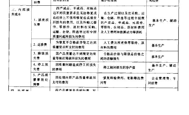

在算质量成本的时候,客户退回返工造成的更换的部件是算什么不良?工程不良?0 w2 k* c+ d' p9 e8 @6 `. j

发表于 2007-6-13 13:59:26 | 显示全部楼层 来自: 中国浙江宁波
应该算做外部不良损失成本.
发表于 2007-6-15 09:41:44 | 显示全部楼层 来自: 中国广西南宁
应该算做内部不良损失成本.
发表于 2007-6-15 11:13:49 | 显示全部楼层 来自: LAN
因为返工、工废造成的就是内部质量损失
 楼主| 发表于 2007-6-18 09:36:17 | 显示全部楼层 来自: 中国江苏苏州
我觉得是不是客户退回的算外部失败,返工更换的零件应当算内部失败?
发表于 2007-6-18 12:04:32 | 显示全部楼层 来自: 中国河北石家庄
是内部损失见下图,摘自质量工程师实用手册
发表于 2007-7-26 19:36:20 | 显示全部楼层 来自: 中国江苏南京
客户退回返工造成的更换的部件我觉得算内部不良,造成工程不良,应该算做内部不良损失成本,外部失败
发表于 2007-7-26 19:44:45 | 显示全部楼层 来自: 中国陕西汉中
应该算作外部故障(损失)成本中的产品售后服务及保修费中
发表于 2007-7-30 19:55:49 | 显示全部楼层 来自: 中国广东广州
看情况罗!!!其实真的好多东西没学!!
