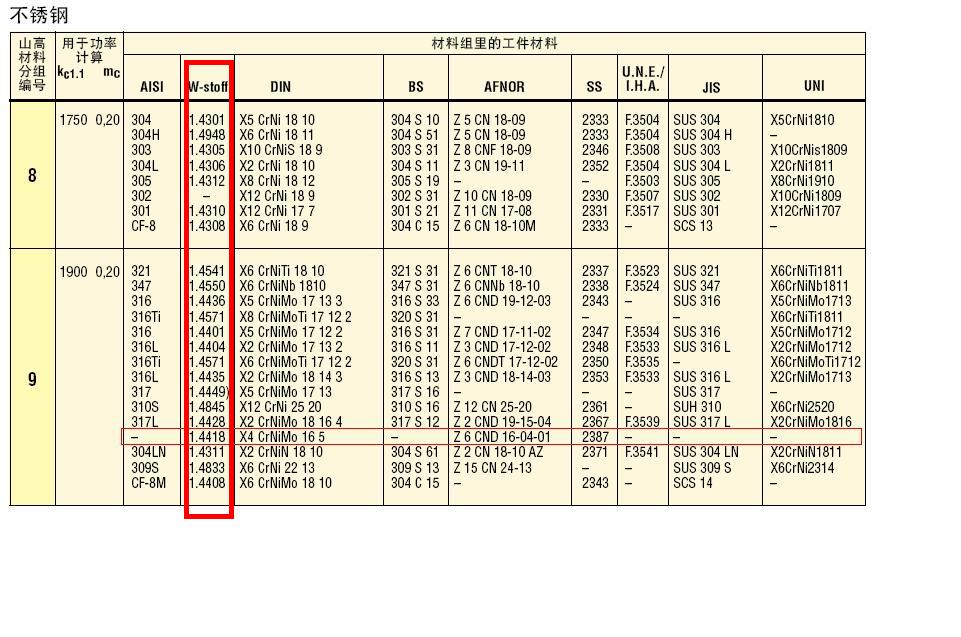

 楼主| 发表于 2007-6-15 19:46:51 | 显示全部楼层 来自: 中国北京
附张贴图

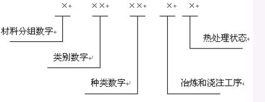

在德国的黑色金属的牌号表示方法中有DIN 17007 系统标准.它是用 7 位数字组合成材料号,一般情况下用 5 位数字表示,与牌号可以并用符号(代号)为 W-Nr 。如 42CrMo4 为牌号, 1.7725 为材料号 .3 N' E: C$ ]) g9 {1 V5 S1 M
DIN 17007 系统的数字材料号表示方法简介 数字材料号简称材料号,代号为 W-Nr 。 材料号( W-Nr )系统由 7 位数字组成,示意如下: 2.jpg 4 X2 ^; Q- i0 W1 U: D

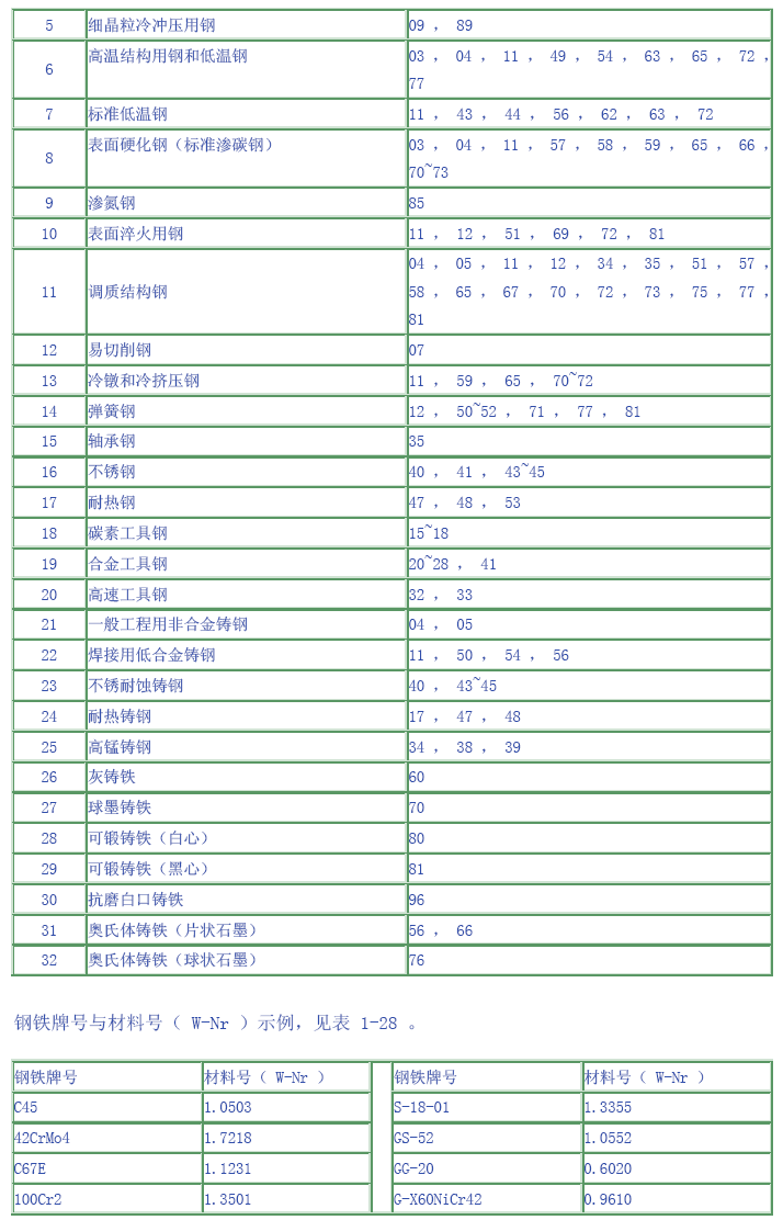

7 e2 i. p% R; O第二、三位是重要数字,接着钢铁材料类别规定第二、三位数字,见下表。
/ e& Q4 a) [1 A% F3 r5 T 080809.png
- }7 A) R' J* ]% F0 y- }
+ {1 R- D3 Z  d$ D第四、五位为种类数字,可任意确定,或按其碳含量或按合金含量区分。 # I  d- h; {, c' Q  ~2 A: k/ @& |$ l4 K
第六位数字表示冶炼和浇注工艺。 & w; d. w  E4 N4 H! F$ D+ I
第七位数字表示热处理状态:
