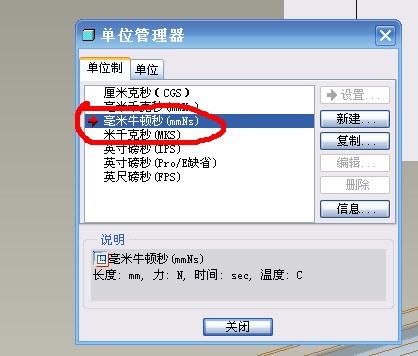

发表于 2010-4-4 09:45:02 | 显示全部楼层 来自: 中国福建南平
2# 368天
3 g3 T5 D2 {9 d/ H3 M* J+ A单位管理器如何钓出?

发表于 2010-4-5 06:33:23 | 显示全部楼层 来自: 中国河南洛阳
3# M_A47
8 {) _9 Q6 h% ?5 m  R+ h; y8 o我刚学过,介绍给你吧7 ^/ P5 h% ~2 o/ _: R
1.点击编辑——设置,出现菜单管理器+ }9 Y* G7 K. d' t1 `
2.
点击单位,出现单位管理器
5 B7 h3 X* a# B0 R3.
点击新建,出现单位制定义" C' }5 h- S2 o! ?
4.
名称改为mmKgs
5 o2 w% Y* y$ ~8 I0 T, s
长度:mm
' @! C/ e& A+ j, ]* M- Z5 N
质量:kg2 N0 j3 ~! N6 z+ V4 q+ ^- w
时间:sec" d6 A5 `0 G, k6 o
然后点击确定, k7 V# r" [- r. J; ?/ @2 s1 v  a
5.
选中mmkgs 点击设置
" \( m) _: f1 J# W6.
点击确定,关闭单位管理器  点击完成,就ok啦,最后点击分析模型质量就行啦,可以看到好多东西。
