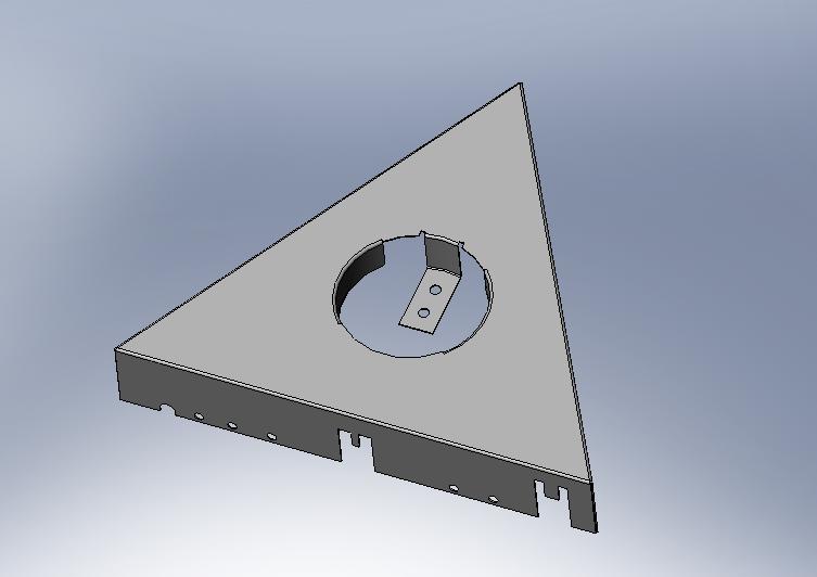

 楼主| 发表于 2007-6-12 15:56:34 | 显示全部楼层 来自: 中国浙江宁波
这个压缩文件是图片.
 楼主| 发表于 2007-6-12 15:57:55 | 显示全部楼层 来自: 中国浙江宁波
3

 楼主| 发表于 2007-7-18 08:11:37 | 显示全部楼层 来自: 中国浙江宁波
改正
谢谢关注,请注意中间折弯是带圆弧的...

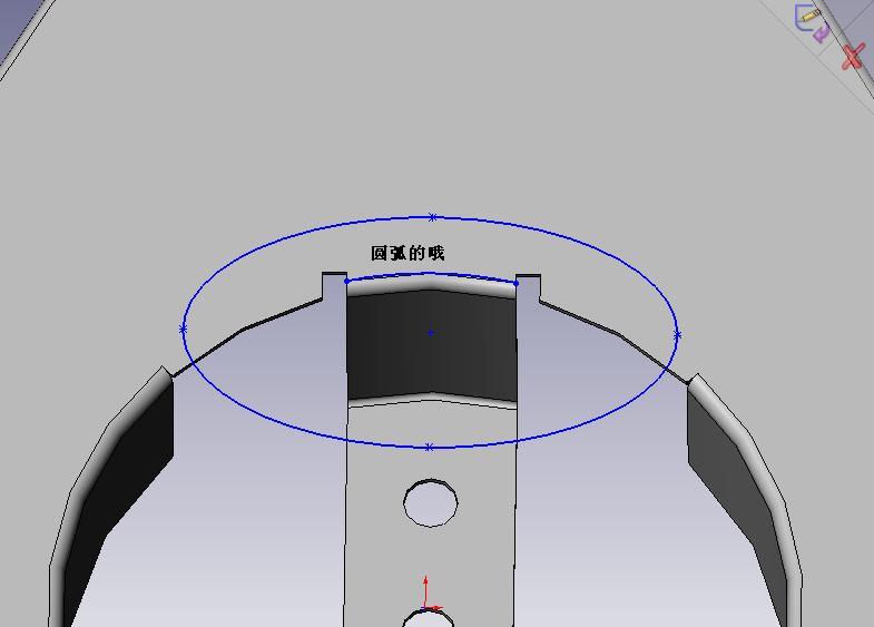

 楼主| 发表于 2007-7-18 08:12:15 | 显示全部楼层 来自: 中国浙江宁波
请上传教程,谢谢
 楼主| 发表于 2007-7-18 08:20:30 | 显示全部楼层 来自: 中国浙江宁波
看仔细哦
这里是圆弧连接的.就这个部位不会做钣金

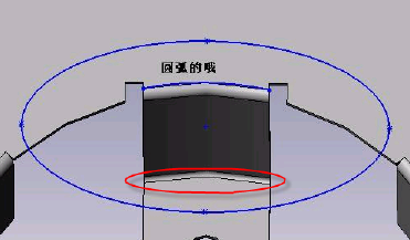

发表于 2007-7-18 08:23:32 | 显示全部楼层 来自: 中国台湾
原帖由 zghz1118 于 2007-7-18 08:20 发表 http://www.3dportal.cn/discuz/images/common/back.gif6 G; C! {9 U5 M
这里是圆弧连接的.就这个部位不会做钣金
/ t; P3 m. x2 I5 J& Q% N: R
% Z: f, N! h- h/ [+ s8 ]' e- T07邊線凸緣
发表于 2007-7-19 11:06:05 | 显示全部楼层 来自: 中国
楼主能否上帮助教程,我也不会哦
发表于 2007-7-19 20:59:08 | 显示全部楼层 来自: 中国浙江杭州
回复 #13 rowater 的帖子
07的钣金也不能做这样两个圆弧的折弯线的!

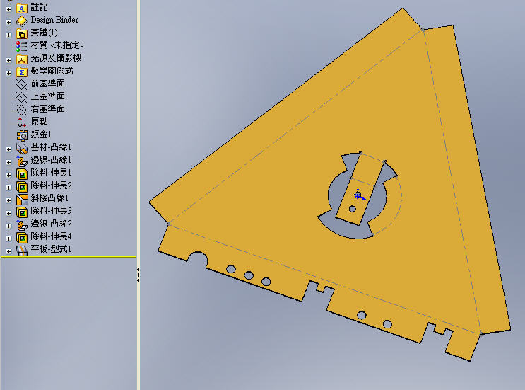

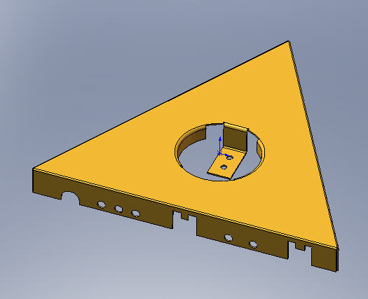

发表于 2007-7-19 21:38:24 | 显示全部楼层 来自: 中国台湾
原帖由 hahap 于 2007-7-19 20:59 发表 http://www.3dportal.cn/discuz/images/common/back.gif; _" i$ ]; R/ Y) v2 u8 I5 {3 i; m
4 q+ ~7 t8 o( u* q+ e9 p" V: {6 D
- P6 i/ _0 K- w  U沒問題 hahap 大大
3 F3 ]  o4 i" p6 c- o" G上面兩個弧 我正是這麼做的! }# `. z& r8 w+ g$ F* w; z
先內而外 也就是先作做中間孔部份   :lol:
发表于 2007-7-19 22:08:15 | 显示全部楼层 来自: 中国浙江杭州
回复 #15 hidingman 的帖子
我试了好几种方法就是做不出来呢?请贴出你所做的图,和方法,谢谢" L  w2 d  n. E& q, {
- ]# ^0 p) H: ^3 p' i8 K
如#11楼兄弟所说的部分!

发表于 2007-7-19 22:27:27 | 显示全部楼层 来自: 中国台湾
原帖由 hahap 于 2007-7-19 22:08 发表 http://www.3dportal.cn/discuz/images/common/back.gif) M' I& N0 f1 g6 J/ |9 e; A* R
$ r/ a% {1 m  T- Y  b& p* Y: N4 T/ T7 H1 {1 c4 f" A6 T
如#11楼兄弟所说的部分!
1 Z" g8 f2 w$ f/ {: G2 u! L* Y
% L  r- M& o8 o' _6 7 樓 已貼出& ]  j$ s/ r0 G7 K: q
但是紅圈處又是一個弧  我恐怕   bad
发表于 2007-7-19 22:31:10 | 显示全部楼层 来自: 中国浙江杭州
要的就是两个弧呀,要是单个弧可以工草图钣金中留出圆弧线后再做边线法兰就好,两个我想发好久就是没能做出, ,想来SW钣金目前是做不出来的吧!
发表于 2007-7-19 23:54:34 | 显示全部楼层 来自: 中国台湾
原帖由 hahap 于 2007-7-19 22:31 发表 http://www.3dportal.cn/discuz/images/common/back.gif: v3 c# N" h# a: k  {! |2 f
+ z4 X. b; j& B$ W: C2 c& m4 Z
: [. y: c8 b1 M2 y& l原來是指連續2彎  還以為是左右 :L , H$ r- j, L: U/ E7 o$ q8 k0 o
  y0 H/ C. g: k6 h( c" [# L+ g2 t, B管他3721 成形工具打死它
