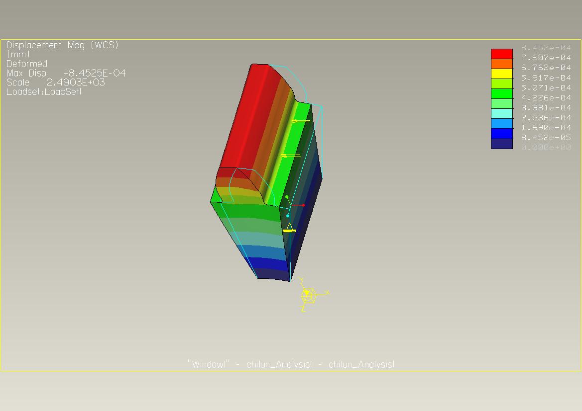

我在利用Pro/Mechanica进行齿轮的有限元分析时,前面的过程比如定义材料,定约束,加载荷都没问题,可是在做到进行有限元计算时就出问题了!
8 G  m- c5 p, g* k+ U# b在Analysis/Studies到Analysis and Design Studies下都设置好后选择Result再设置完到Result Window Definition对话框,一切都好了后,我点了OK and Show,可是没有出现我预期的云图,而是出现了一个提示错误的对话框,这是怎么回事啊!??$ p% i7 O$ Q0 w2 \
我把出现的错误截了图,麻烦高手看看,帮我解决下!' I/ e9 M* X/ }" z
或者麻烦谁能把这个完整的过程用截图的方式传上来让我学习一下~~谢谢了!
! C( H* \8 Y" d# S4 h4 \1 e我真的很急~~拜托各位帮帮忙!

我把一切都设置好了后,一按OK and Show就出现一个小的Information窗口.( f1 A6 e% J5 g, O: t7 J1 d& w6 |
写的是" i* X6 d! h5 T# ^9 l
The design study "Analysis1" terminated with the following engine error:
9 \! g" ]  w3 c$ L9 D% v) e; i3 V+ W  n+ g$ vAn engine error has occurred. For additional information concerning this error, please select Run and look at the summary for the design study.
1 B9 i- q; ?2 v# S9 H然后我一点确定就又出来一个Information窗口说3 s' w. ]+ d$ |" g" d
None of the selected result windows can be show.( g, [0 p- S" s* R9 R' ]) ]2 }( k6 L
这到底是怎么弄的~~~谁能解答啊!

danchilun.prt.1这个文件是没什么问题的
& C) ]5 Y8 t6 r1 F+ R  ?csh_gear.prt.2文件自动划分完网格特征上万 建议也做danchilun.prt.1样简化. E3 i) `$ J( \
danchilun.prt.1文件要在对称面施加圆周对称约束* r6 P* E# \. _- E
然后在齿面上施加载荷 这样就可以分析了 注意你的单位 如果你使用GB标准需要转换一下
发表于 2007-6-15 19:48:39 | 显示全部楼层 来自: 中国天津
下面文件是我做的结果,接触面是随便给的,只能保证大致位置差不多,因为我现在在家里没有手册,单位改成了毫米-牛顿-秒
, i8 V6 Q. T) ?4 M施加了100N的力(随意给定的),结果可以看到,应力不是很大!位移动画就不上传了,数量级只有-4次方,肯定的说在100N力的作用下这个设计是过度的,不知道你的数据给定的是多少?5 ~" U. G: t( A; q
另外说一下,静力载荷并不是齿轮的主要失效形式,它有必要再做一下疲劳分析,估算出设计寿命和疲劳点,这在软件功能上也是可以实现的.

发表于 2007-6-15 19:51:44 | 显示全部楼层 来自: 中国天津
这个是位移云图,100N下的,没有出现你说的错误,请自己检查自己的操作步骤!

发表于 2007-6-18 19:09:30 | 显示全部楼层 来自: 中国天津
基本单位是错误的 改成毫米牛顿秒就可以了

发表于 2007-6-18 19:17:55 | 显示全部楼层 来自: 中国天津
你使用的是英寸做单位 施加的载荷也不是N 你自己可以看看单位 这样做结果肯定是错误的

发表于 2007-6-18 20:37:49 | 显示全部楼层 来自: 中国天津
从红色到兰色之间为应力的分布范围 由大到小 单位是MPa
' ?2 U% O  J% _! m2 V: d数量级是从10的一次方到10的-2次方 也就是从46-0.038MPa之间9 ]( O3 G. f- O) N
这是静力学的分析结果
