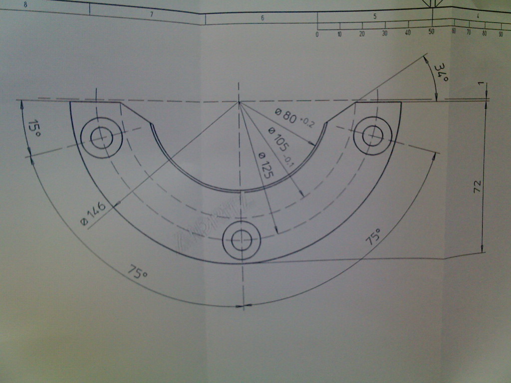

如题* e/ d9 H% E0 B' N% [$ t
0612_111800.jpg   O7 F0 Q, ]" o) |) v
这是S-Gruen材料的,是一个轴承支架
! `0 d/ E0 }+ @- H+ ^8 k+ s2 }# `; ]) x4 v  T( f7 E
Sint-B50运用在一件轴承法兰盖板上
$ f7 \" ]% H; v# J1 U
1 z0 N8 o- J, C, u' C$ n6 x$ }
6 d. d3 Y6 U3 v7 o# h6 Q请问这两个材料的标准,或对应的中国材料牌号!

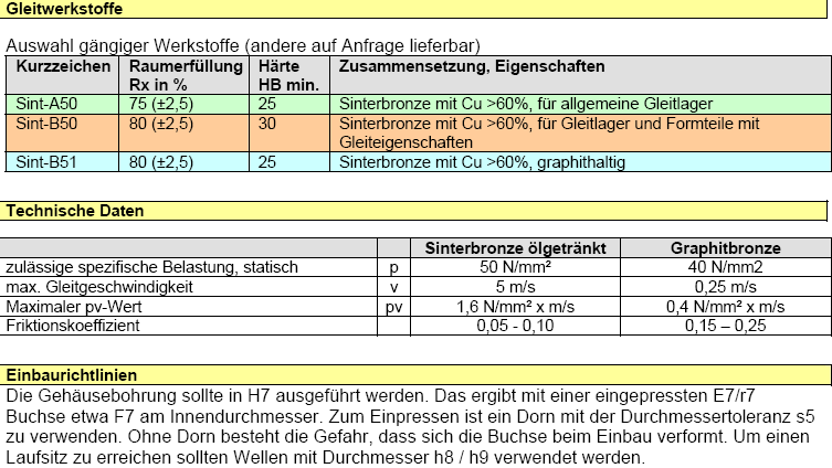

Sint-B50是德国标准 相当 CuSn10

 楼主| 发表于 2007-6-14 20:03:36 | 显示全部楼层 来自: 中国
两个是德国牌号。" o5 R5 K5 P7 N* Y6 v0 b9 `
S-Gruen客户说是尼龙。用PA6替代。% i+ |7 t1 J; f3 D- b7 `/ S" T- m
0 @3 H/ p  [/ j; g6 ^; I% j; r$ Z另一个楼上回答OK,谢谢
+ _' p$ f+ |; ^, x, a( h
9 L/ z4 C3 u0 I2 o+ @已解决,请管理员操作关闭!!!

70-Q sint B 50
请教各位 EN ISO 2738 70-Q sint B 50  是什么化学成分,还有机械性能!谢谢!
