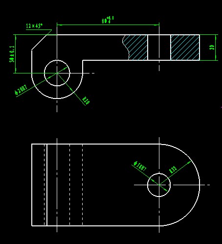

发表于 2007-6-12 22:35:26 | 显示全部楼层 |阅读模式 来自: 中国辽宁阜新
选了很多种方案,总是觉得不合适,钻削剖面上的孔,大家有什么好的建议吗?9 v3 w* L% X0 ]$ H# I4 S

发表于 2007-6-13 19:53:00 | 显示全部楼层 来自: 中国江苏常州
你的这个分两步:( T  i6 G' j5 ~; }
------------------  Z- `% K2 v& \5 n, a
1,以上平面和R20的外圆为基准钻,铰孔φ28H7;
' r+ x# q9 {8 _& J9 W6 m' m. f  i----------------1 _( y- k  L5 f4 a. v* _1 b! ?
2,以上面的孔和侧面为基准,钻铰φ18H7;
) w. D. n9 d. J3 @( |) [-----------------------
' H7 Z1 n. a0 z一家之盐
发表于 2007-6-14 19:16:59 | 显示全部楼层 来自: 中国山东临沂
量大的话建议设计一个钻模
 楼主| 发表于 2007-6-14 19:25:09 | 显示全部楼层 来自: 中国辽宁阜新
主视图水平方向是X  竖直方向为Z
8 b0 E% U' J/ s以φ28孔为基准 通过侧面和底面定位   那我的夹紧力是不是选侧面比较好啊?用螺旋夹紧就可以吧
发表于 2007-6-14 22:16:54 | 显示全部楼层 来自: 中国湖北宜昌
采用组合夹具
 楼主| 发表于 2007-6-15 19:40:25 | 显示全部楼层 来自: 中国辽宁阜新
钻头竖直向下钻孔,切削力是不是也只有竖直向下啊?还要考虑钻削时的扭矩吗?  & e9 q8 {" j) E9 c. ^
哎~有些晕了  夹紧力不知道怎么确定了  谢谢大家的帮助
发表于 2007-6-15 21:24:03 | 显示全部楼层 来自: 中国新疆哈密地区
我看没有特殊的位置公差要求,下底面支撑,上平面压板压紧,压紧螺栓采用M16以上,手紧即可。
发表于 2007-6-15 22:00:51 | 显示全部楼层 来自: 中国
量大使用两套钻具,小的话就用虎钳了
 楼主| 发表于 2007-6-16 18:11:35 | 显示全部楼层 来自: 中国辽宁阜新
原帖由 zhangds1996 于 2007-6-15 21:24 发表 http://www.3dportal.cn/discuz/images/common/back.gif
) G0 B" f% p' g我看没有特殊的位置公差要求,下底面支撑,上平面压板压紧,压紧螺栓采用M16以上,手紧即可。
: Y2 `# K3 p& r, j, E* ^' l) `
怎么说要采用M16以上?手紧就可以达到所需夹紧力?可以跟我说说怎么确定需要多少夹紧力吗?谢谢
