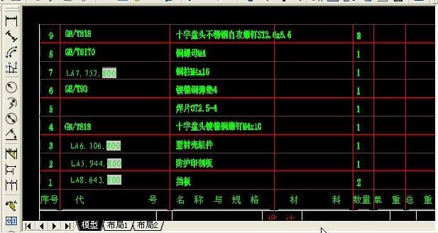

加载LISP, K5 F4 _( v* L1 u3 t4 a6 D6 ^
(load "tbl")" w5 U2 ^2 x( H7 g1 H
运行用
! c, o+ v0 T. {/ ?9 ~; ntbl2 l5 _8 S! e; R- D

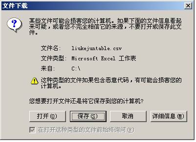

点选一CAD表格图元,完后弹出一对话框,* S7 h$ h: f& Z0 ~# g, k
未命名.jpg 选打开.+ o8 O. M* O5 c" ^8 Q: K+ x. @

CAD文字提取到EXCEL表格
将CAD中表格中文字(单行文字,多行文字应炸开)按坐标位置关系提取到EXCEL中的程序如下, n$ J  z; g3 G; ?/ L
(LOAD "TBL"): j: P  [) j6 h2 p% {4 k8 `! S3 C. x
TXTTBL
tbl.rar
3.01 KB, 下载次数: 1805
