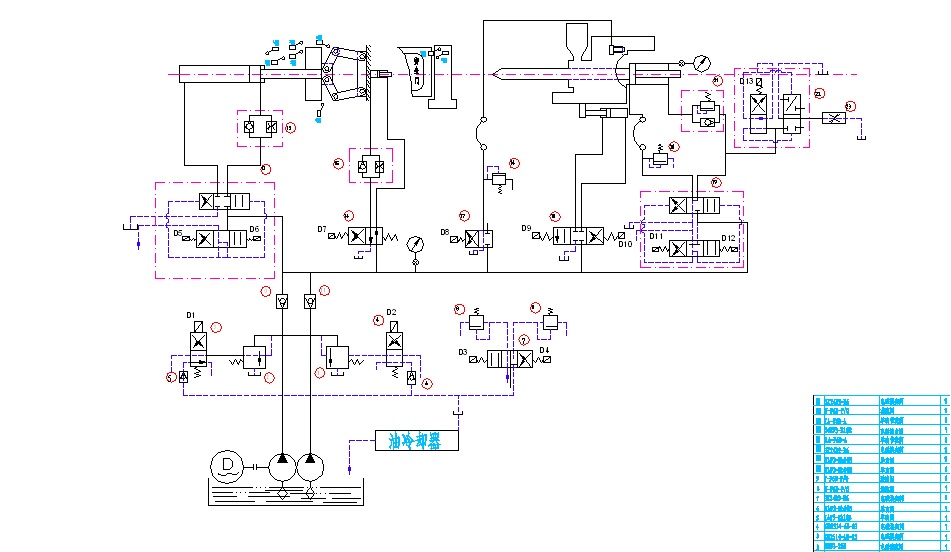

这个是怎么用电机控制的  是双联泵吗?
9 @# N. l% T# G; G- ~9 `8 t7 i2 u' \/ G要几个电机?  几个出油口?

这不是一个严格意义上的双联泵。
3 a- o7 e  Z6 ^是两个单泵串到一起组成的双联泵:一个电机控制、两个进油口、两个出油口。

能解释一下严格意义的双联泵是什么样子的吗?双联叶片泵只有一个吸油口,双联齿轮泵两个吸油口,如是双联齿轮泵的话图中的画法也是可行的。

该泵应为双联泵,按图上来看,不管叶片泵还是齿轮泵,一个电机带着

注塑机上一般用的是双联叶片泵。

应该说就是双联泵。二个出油口肯定是没错的,但进油口就不好讲了,因为一个进油口这样画法也是可以的,如果是一个进油口的泵你总不能不画另一个泵的进油路吧!

双联叶片泵一个吸口,两个出口,提供两种流量、两种压。
