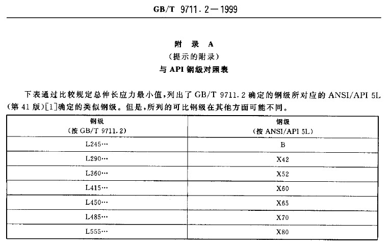

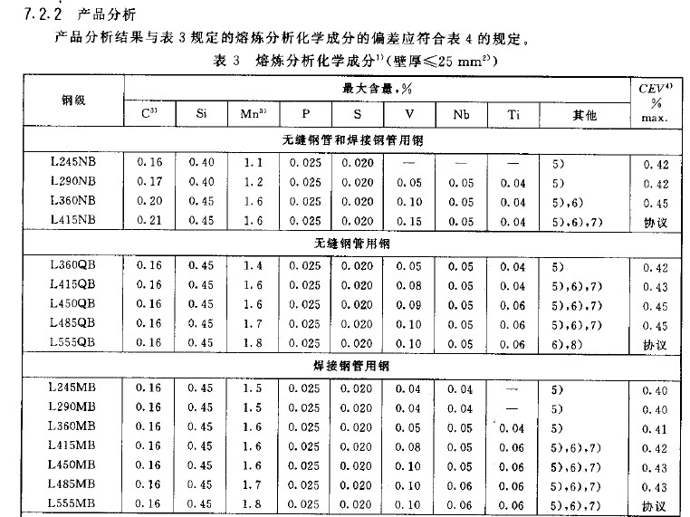

发表于 2007-9-1 19:06:09 | 显示全部楼层 来自: 中国江苏南京
所按照的标准:GBT9711.2-1999石油天然气钢管交货技术条件。
liuhob + 3 应助
发表于 2009-1-20 11:55:18 | 显示全部楼层 来自: 中国河北秦皇岛
楼上这位您给出的是GB/T9711 的规范,虽说跟API 的规范比较接近,但是还是有区别的
