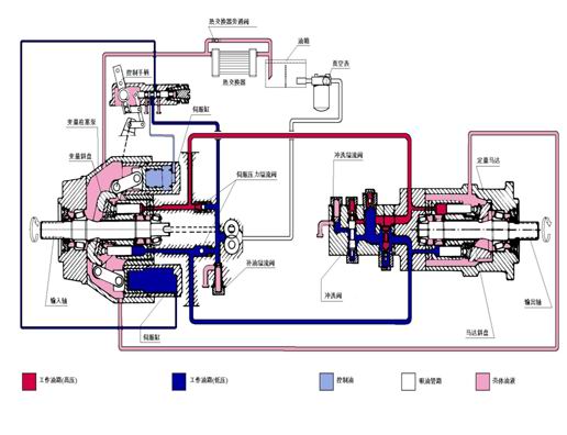

混凝土搅拌运输车的液压系统就是采用的闭式系统,使用性能安全可靠,主要结构原理如下图所示

发表于 2007-6-14 12:25:49 | 显示全部楼层 来自: 中国江苏常州
5楼能否将图帖上来,学习一下,谢谢了。
