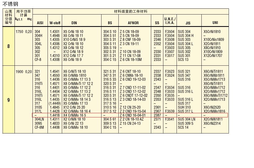

有谁知道德国材料1.4418的化学成份或相当于国内什么材料,美标也行.

奥氏体不锈钢  找不到对应的国标和美标7 k. V/ b5 B+ b% i- {& \
+ ^: L- ]" U- e6 L* t! P5 v
DIN牌号: X4 CrNiMo16-5
5 @' E2 U0 L% q+ Q) v) Z2 ~; v对应瑞典材料: 2387
. ^# e  ?' V9 O对应法国牌号: Z6CND16-04-01, r* U; R/ \& l2 E# i, h

这样的话应和316差不多

; k  N- @; @# W6 Z& \/ F0 J2 m1.4418是一种马氏体不锈钢,无对应美标或国标牌号.
. ~) q/ O6 I! w  V# Z/ S主要化学成分如下:C=0.03%,Cr=16%,Ni=5%,Mo=1%
