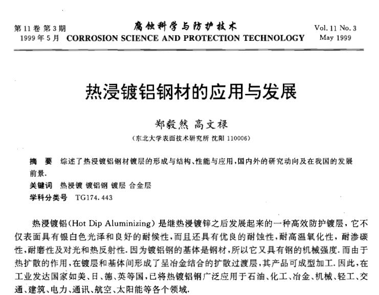

需要热浸渗铝技术!请求帮忙介绍一下,用于铁金属表面大气防腐!

热浸渗铝是将工件去油除锈后经预处理后浸入熔化铝浴中,保持一段时间,然后进行扩散退火。
6 H# ~0 X8 y" A! O+ G9 k9 {楼主你百度一下,可以查到不少这方面的资料的
& l# R; I# h7 ^) D0 c4 M8 g但作为大气防腐,直接热浸镀铝硅合金难道不可以吗,而且如果需要渗铝,也可采用固体渗铝法。论坛里有相关标准http://www.3dportal.cn/discuz/vi ... hlight=%C9%F8%C2%C1

考虑直接热浸,主要是觉得更容易实现生产线自动化!2 O# B1 L! _& e- ?! X/ r4 L9 E
铝硅合金是不是比热浸铝工艺性更好?可否进一步指教一下?!多谢了!!!
发表于 2007-6-18 08:24:30 | 显示全部楼层 来自: 中国黑龙江哈尔滨
通常我们提到的热镀铝一般包括热镀铝-硅(简称I型)和热镀纯铝(简称II型)两种镀层,前者多用于钢板及钢丝等需变形加工的产品,后者适用于镀后不进行变形加工的产品。
& J3 J# d. y  S$ K给你提供篇论文,应该对你有用。: A) q8 `" l2 f3 a2 g: O' N
8 e, V- Z- m; }' H8 v[ 本帖最后由 ajhtiger 于 2007-6-18 08:29 编辑 ]
热浸镀铝钢材的应用与发展.pdf
213.06 KB, 下载次数: 13
wjliao + 5 应助

非常感谢!我先下载看看,可以再多给些帮助吗?
7 d# S( t) n# r& z+ T0 l( f, D请问,我可以在0.15mm厚的薄板上采用热浸铝工艺吗?浸镀层厚度最好控制在0.06mm左右。
