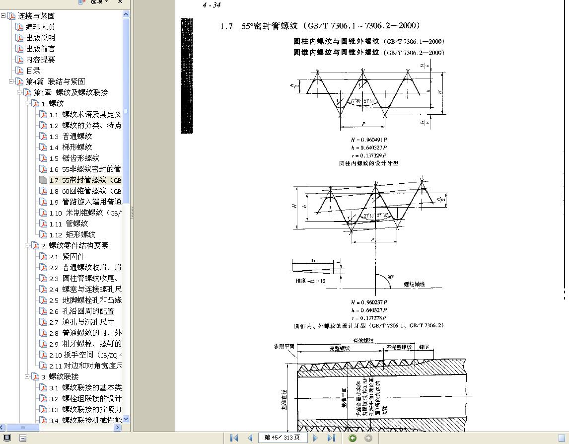

我想知道锥形螺纹孔的规格标注方法和加工方法。谁知道告知在下,谢谢!
( M3 s1 D$ D: O/ P, h3 t6 `9 D/ o2 f( V' T7 r
[ 本帖最后由 mengxi_889 于 2007-6-14 11:05 编辑 ]
发表于 2007-6-14 10:38:12 | 显示全部楼层 来自: 中国黑龙江鸡西
你所说的锥形螺纹是指牙型吧?
# b7 i; V; W  b+ p* o既然是螺纹孔,规格当然是与螺栓相对应的,常用的M1.6,   2,   2.5,   3,  4,  5,6,8,10,12,16,20,24,30……看你用什么螺栓啦。如果没特殊要求,标注Mxx钻深xx躬深xx,就可以了,如果要求特殊牙型,要特别说明,还有孔的精度,可以标成H7/g6 等形式,那要看你需要的精度了

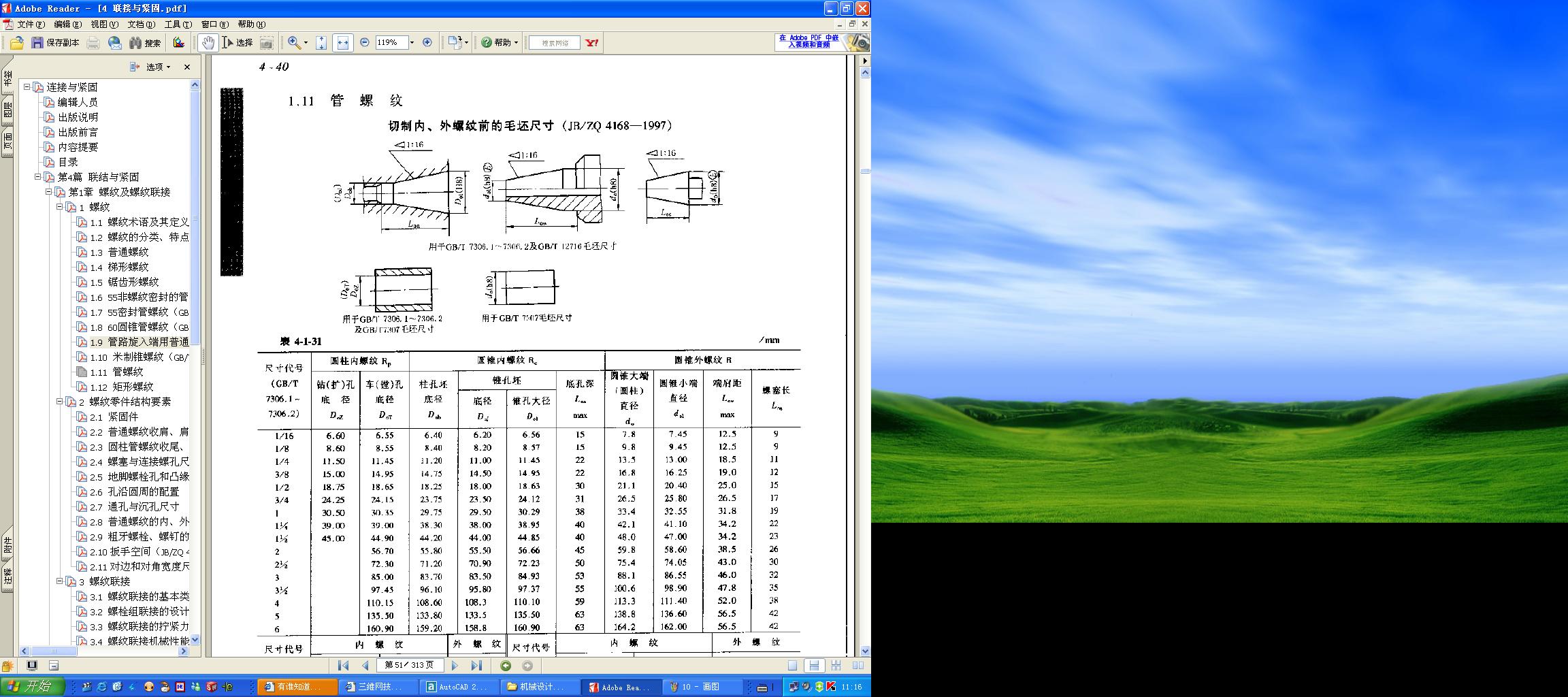

发表于 2007-6-14 10:47:29 | 显示全部楼层 来自: 中国北京
你说的管螺纹吧

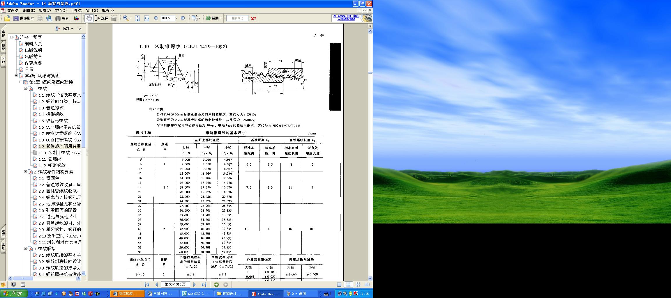

 楼主| 发表于 2007-6-14 10:52:23 | 显示全部楼层 来自: 中国北京
是也不全是,我刚刚查到GB1415-78米制锥螺纹。

那应该是ZGxx,锥角不用标,与孔大小是对应的。ZG表示椎管螺纹
 楼主| 发表于 2007-6-14 11:02:51 | 显示全部楼层 来自: 中国北京
回复 #6 雕刻爱情 的帖子
OK,明白,谢谢。
发表于 2007-6-14 11:05:31 | 显示全部楼层 来自: 中国黑龙江鸡西
原帖由 mengxi_889 于 2007-6-14 10:52 发表 http://www.3dportal.cn/discuz/images/common/back.gif$ C3 }1 }0 g$ g
0 U8 v# c& C6 `1 T8 Z* B! A
! B  j  D3 F+ f" {2 T) @7 ^: L) }4 v# \
你可以参考GB/T 12716,但这个标准是和美国一个1983年的标准等效的,现在椎管螺纹已经不这样标注了,都按ZGxx标,米制则标ZMxx

发表于 2007-6-14 11:21:53 | 显示全部楼层 来自: 中国上海
机械设计手册,这几章看了对你有帮助
发表于 2007-6-14 11:31:59 | 显示全部楼层 来自: 中国北京
原帖由 leizl 于 2007-6-14 11:21 发表 http://www.3dportal.cn/discuz/images/common/back.gif- L( @2 r) J) I  ?7 Y3 h5 {" \& U7 S$ W
机械设计手册,这几章看了对你有帮助
1 [8 j$ r, d5 C5 L/ I1 p
新版设计手册是2000年新标准
